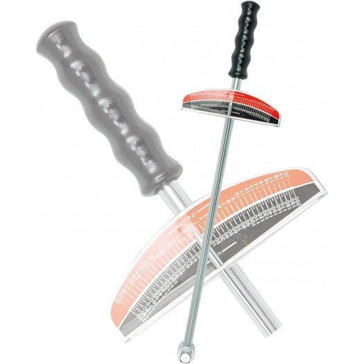

Nebyl by někdo z Pražáků ochoten zapůjčit výchylný momenťak s malým rozsahem na nastavení rozvodů motoru? Chtěl jsem si ho koupit, ale sehnal jsem jen rozsah min. do 200Nm s hodně hrubou stupnicí a obávám se že na tom 11Nm správně nenastavím. :roll:

Normálním jsem to z nouze dělal taky, ale obávám se že to bude naprd. Zvlášt když původní moment 15Nm uměnily na 11Nm, takže bych předpokládal, že na tom asi záleží.

Díky za odkaz, ale ta cena je na jedno utažení brutální. To už snad radši vyrobím metrovou tyč se závažím odpovídající správné hodnotě.
Těch 11Nm jsem četl někde na nějakém anglickém foru. Psaly tam něco jako že LR vydal změnu z důvodu nějakého selhání řemene.

Diky, ale normální klikací momenťáky mám, tím to ale nejde přesně nastavit.

na presný utazení určite Torque Wrench s micrometrem, a to moc peněz,

Pokud na rozvody použiješ cvakací momenťák s malým rozsahem a nějaké lepší značky(ne z Lidlu :D ) tak je to ok.

Zhruba za 1000Kč se dá koupit digitální momentový adaptér, který se dá mezi ráčnu a oříšek. Funguje to potom jak jako momenťák s ručičkou - ukazuje aktuální hodnotu momentu, tak jako momenťák cvakací - při překročení nastaveného momentu pískne.
