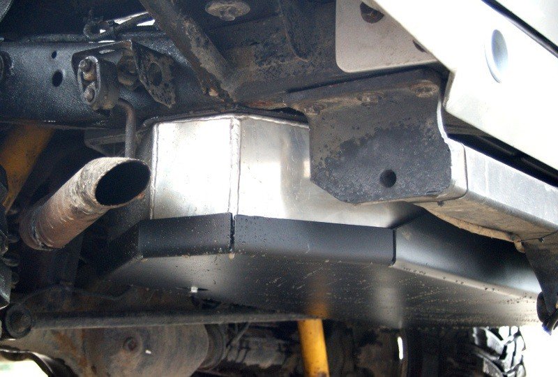

Potřeboval bych radu ohledně nádrží. Budu dělat nové z nerezu, jak hlavní tak přidavnou. Otázka zní jak s ochranou proti proražení. Udělat nadrž z tl. 1-1,5mm a dát pod nádrže ochranej šusplech, nebo udělat nádrže se silnějším dnem místo šusplechu?

Mám pod nádrží ještě 6mm krycí dural. Dural orvanej jako samice a nádrž netknutá. Celých 10 let bez problému.

Já právě řeším co je lepší a pevnější, protože váhově udělat spodek z 1,5mm nerezu a 6mm AL šusplechu je skoro stejně těžký jako když bude jenom samotná nadrž s 4mm nerez spodním dílem. Jen 4,5kg na 1m2 navíc.
