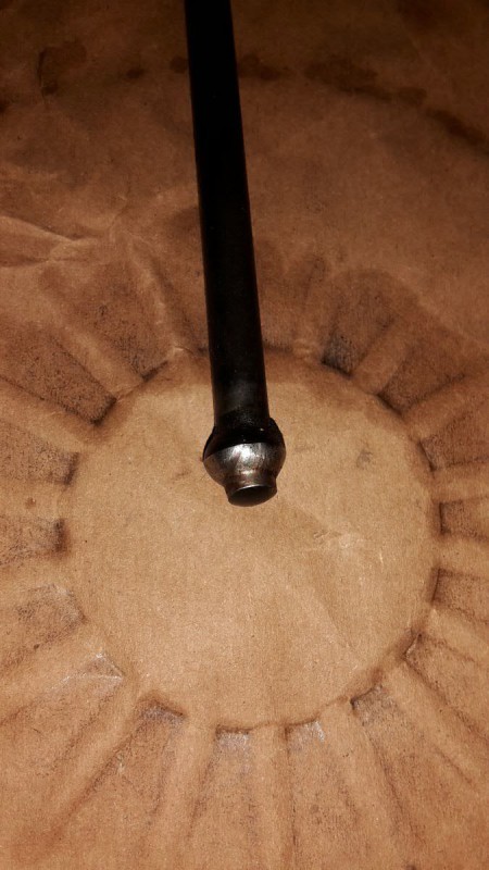

MadTom píše: 28 úno 2018 08:57... ale kulička na konci této tyčky byla všechno jiné než kulatá. Byla omačkaná cca o 5mm.

Pokud si to dobře pamatuju, tak zpětně nám tehdy došlo, že ten spojkový válec odešel právě v důsledku, že ta tyčka chodila blbě resp. skrz. A upřímně se s tím moc jezdit nedalo, když už se to podělalo úplně. Start se zařazenou rychlostí a řazení nahoru ještě v pohodě, ale podřadit mi nešlo ani za nic :-P Takže jsem to táhl.

Uz som objednal spojku sadu, bez zotrvacnika, ten sa bude menit ak bude na tom zle (nepredpokladam). Taktiez gufera a to klzne lozisko, ked uz to bude dole. Mne sa zda ze bude problém v tej tycke a vidlici. Spojka vôbec nepreklzuje. Ved dám prípadne fotky v akom co bolo stave, ak to uvidim. Ide mi to robit MIPR tu z fora. Uz mi auto robil a bol som spokojny. Uvidim co ma este caka za prekvapenia. Prinajhorsom prejdem na Toyotu...

Ovládací tyčka se dá koupit samostatně - měnil jsem ji. Ale ve vidličce je uchycena plechovým držákem, aby z ní nevypadla a to se ti asi znovu složit bez rozborky nepodaří.
