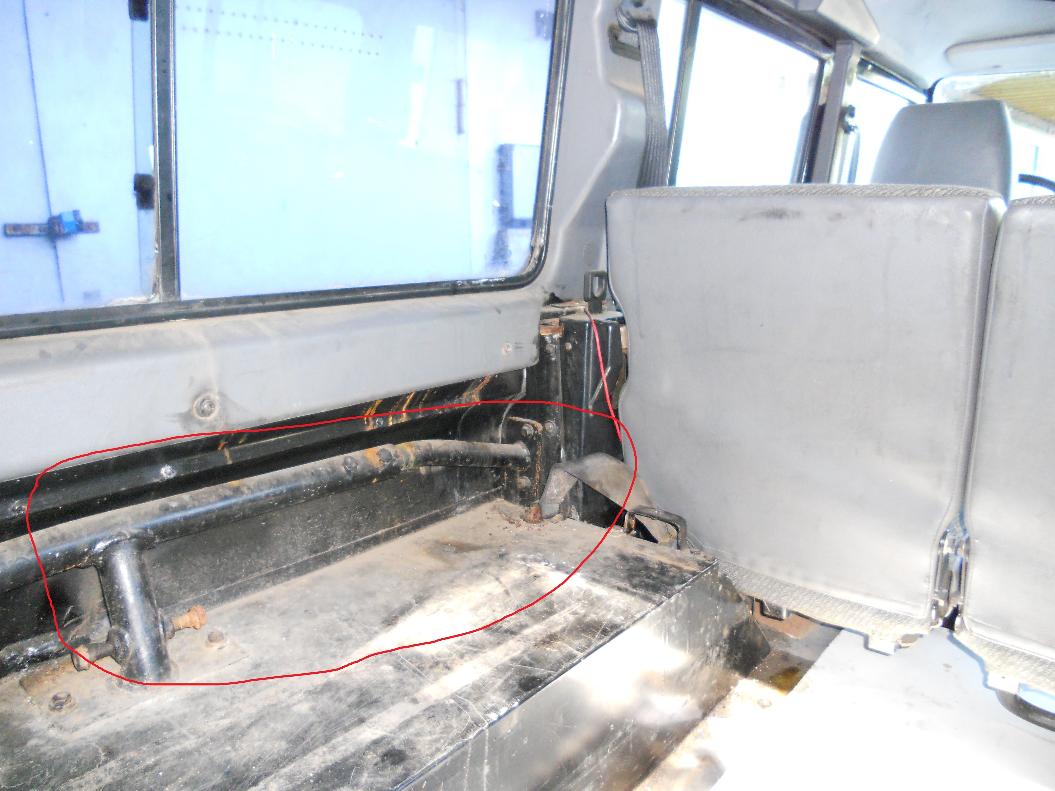

Dotaz,
ta zvýrazněná trubka je pouze držák na lavice nebo má i funkci výztuhy karosérie?
Karel
Land Jirka
Příspěvky: 3617
tel.: +420731913431
Re: Startování 300tdi defender
#12 Příspěvek od Land Jirka » 17 črc 2018 10:31
Měla to jen auta s lavicemi a dle mého je hlavní funkcí těch trubek ukotvení bezpečnostních pásů pro zadní lavice.

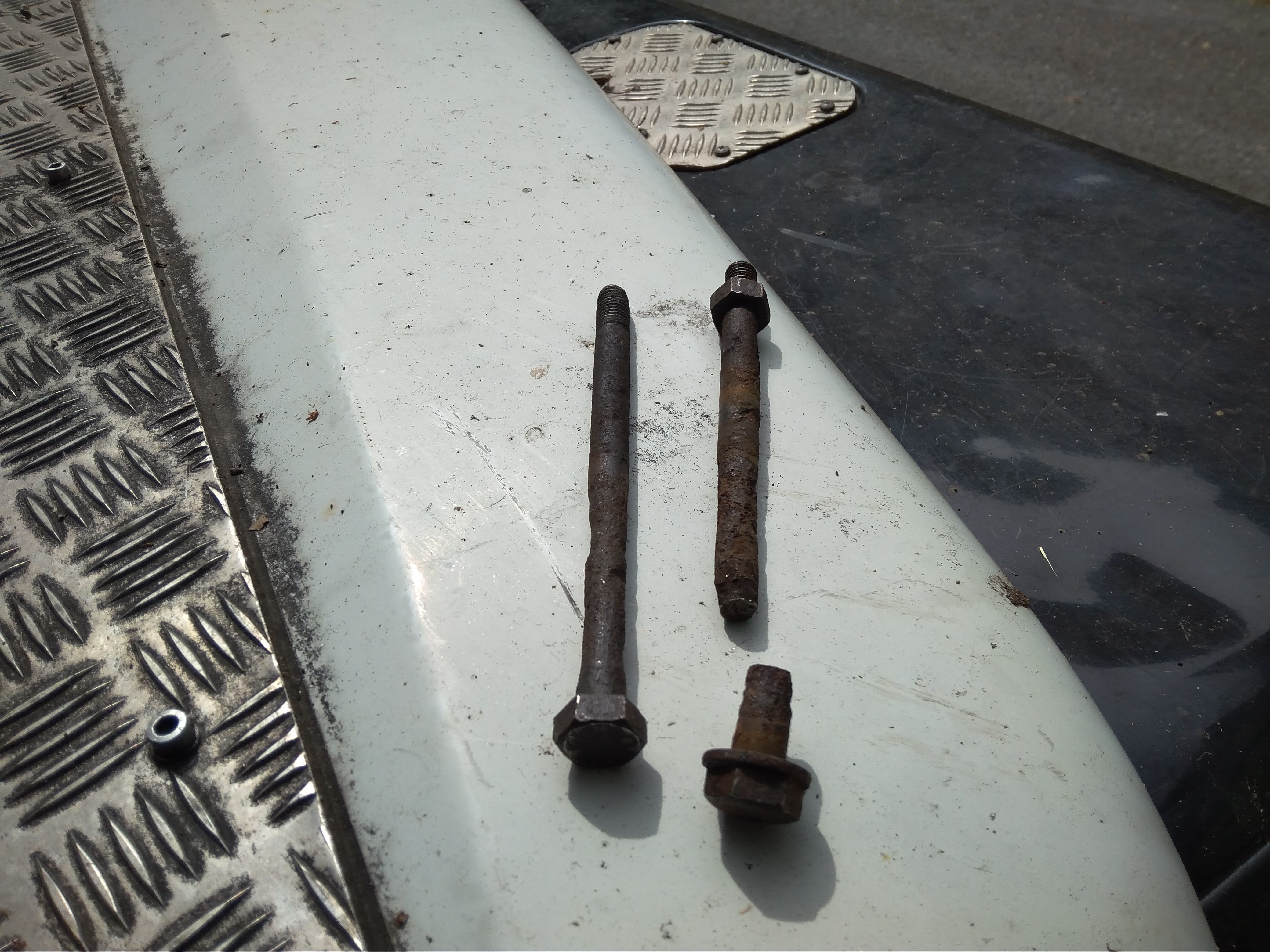

#18 Příspěvek od kodl10 » 22 črc 2019 15:04
Ano, bylo to trochu zarezlé :? po třech hodinách jemného domlouvání (za pomocí kladiva, a oleje na rozpouštění koroze) se podařilo (pote co jsem jeden utrhl a zbytek se další hodinu ani nehnul, sem měl dojem že mi jebne). Nahrazeno pozinkovanými.
Nic měně oba nosníky vypadají podobně jako šrouby ještě drží, ale už jsou skzr.
