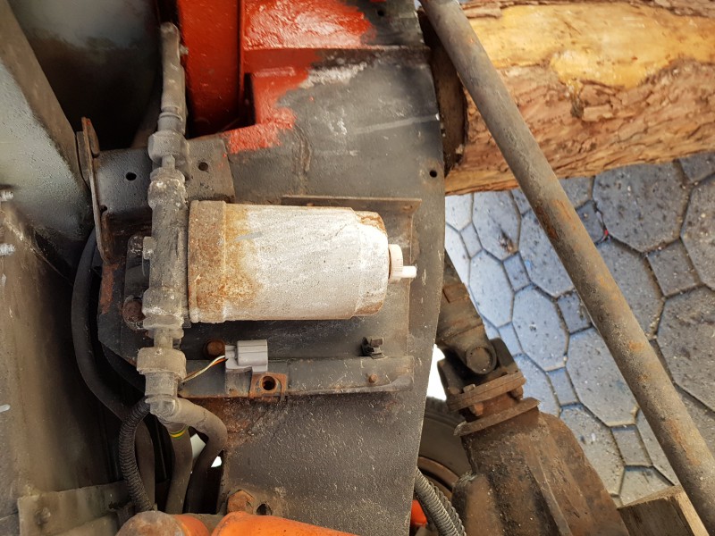

Zdar, jsem tu nový, prosil bych o radu. Koupil jsem defa 110 a narazil jsem na filtr paliva. Zdá se mi, že tam není vyhřívání. Je potřeba na zimu? Děkuji za reakce.

To je odkalovac. U 300tdi ohrivac neni. Stejne ti to zmrzne v nadrzi:) V cechach myslim predehrev netreba

Tohle je ftr u TD5. Ohřívání netřeba, naopak v motoru je chladič nafty. Ona má na výstupu motoru asi 130 stupňů , tak se chladí do vody v motoru.

Podle fotky je ten filtr hlavně na výměnu.

Podívej se do motorového prostoru - na pravé straně by měl být na blatníku přidělany filtr paliva. Toto by měl být odkalovac jak píše wobl. Porovnej je a uvidíš jestli jsou stejné.

Tohle určitě odkalovač není! Je to filtr na td5 a ten konektor je k čidlu na vodu ve filtru.

Přesně tak, navíc je tam pěkně vidět, jak jdou do filtru 4 hadice. V motorovém prostoru u TD5ky žádnej filtr není, nějak není důvod, co by tam dělal.
Bacha při výměně - kromě toho že je ohnitý vlastní filtr, tak umí shnít a rozpraskat i ten jeho hliníkový držák. Odvzdušňování TD5ky už tu bylo několikrát popsáno.

Díky za reakce, náhodou číslo dílu. Ď

Aaa, tak pardon za mystifikaci. Jsem nejak mel za to, ze mas 3kilo a tech dalsich hadic hadic si nevsimnul. Pokud hledas partnumber nejakyho dilu, zacni tady: http://new.lrcat.com/

ale hlavně, jak už tady zaznělo – na výměnu bylo už včera pozdě. já osobně měním každých 10.000 km spolu s výměnou oleje a olej. filtrů. ty má TD5 dva. rotační a průtočný, nebo jak se tomu nadává. a je třeba měnit taky oba. obzvláště na ten rotační se často zapomíná...

Ano s výměnou netřeba otálet, defa mám 3 měsíce, tak pomalu řeším.Jezdil jsem 25 let toopera 2.6i dobré auto, ale toto je jiná liga!

V tom případě ještě stáhnout z webu RAVE - fabrická servisní příručka, a začít trénovat angličtinu.
Ten filtr je vzadu u kola kvůli tomu, že celej systém je dvojitej - počínaje čerpadlem v nádrži.

Filtr vyměněn, snad jen poznatek při odkalení byla nafta absolutně čistá bez vody a sraček, tož tak.
