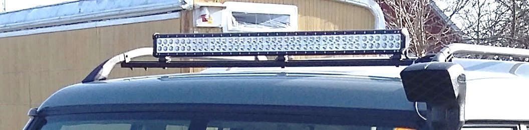

Sice mám na autě střešní stan, ale mám ho na 3 příčnících na prodloužených hagusech, a na tom úplně vpředu mám i placatou rampu. Svítí to. Příčníky mám nějaké super staré od Hakra, na inzerát se jich dá furt sehnat dost. Mají výhodu, že se do nich dá strčit normální jekl, takže si příčník natáhnu na délku podle potřeby. Originál byl na D2 s velký stanem krátkej.

Ahoj, ja jsem na D2 vyrobil vlastni uchyceni pomoci montazniho nosniku ST https://konarik.cz/?produkt=montazni-nosnik-st , ktery je jako pricnik uchycen L plechem na kazde strane do podelniku auta. LED rampa je posazena nize, a je jen par cm nad celkovou vysku auta. Foto s detaily poslu, az se dostanu domu o vikendu.

Poznámka na okraj - rampu mám docela dost odsazenou dozadu, od horní hrany čelního skla, takže se mi její světlo neodráží od kapoty. Na druhou stranu se mi od bílé spodní strany střešního stanu odráží do střešního okna. Na tohle je potřeba pamatovat.
