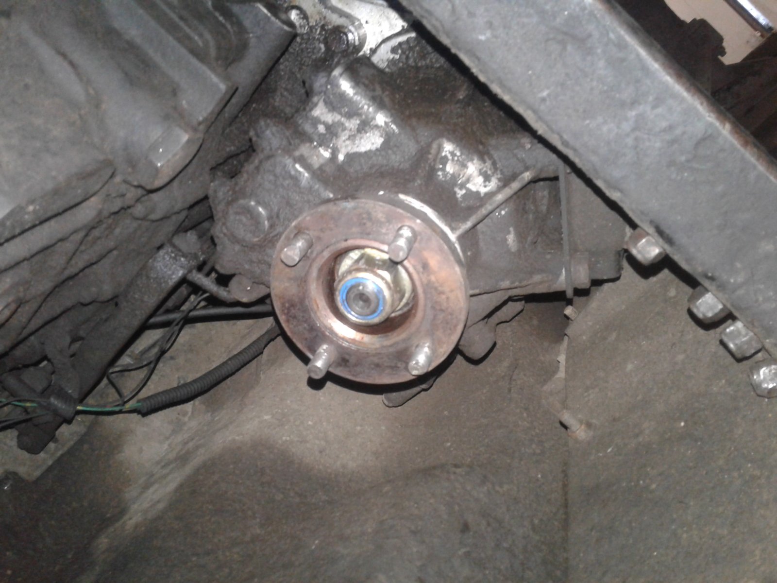

Ja sa tiež chystám na niečo podobné ale potrebujem vymeniť tesnenie čo je pod skrutkou na unášači, lebo mi preteká olej cez unášač do ručnej brzdy...
Rozmýšľam nad výrobou prípravku, ktorý nasadíš na unášač a pri točení strednou maticou sa prípravok oprie o karosériu a budeš môcť povoliť maticu...
Niečo takéto : na rýchlo zbúchane v skicári

normálně mezi ty šrouby zapřeš monterpáku,pajzr nebo delší sekáč a budeš se tak dlouho snažit než to povolíš,nic zvláštního...…...

Buďto popisovaný přípravek (stačím kus pásoviny se 2 dírama), nebo ta montérpáka. Pokud se bude opírat o šrouby, tak to chce nějak chránit jejich závity, aby se neomačkaly - třeba na ně našroubovat matice, nebo to alespoň podložit kouskem hliníku.
Když to ale bude sundávat, tak bych ty šrouby dal rovnou nové.

Mal som auto na dviháku, nechcelo sa mi doň už liezť, preto som to vystrieľal vzduchom....ručná ti bez bubna určite nezaberie

technologicky postup:
-dat dole kardany
-zaradit medzinaravu
-zatiahnut rucnu
-povolit matice
-povolit rucnu
-dat dole kardany
-zatiahnut rucnu
-povolit matice
-povolit rucnu

Ja som sa zaprel cez hasák do tých skrutiek, kde som si nechal matice a šlo to s veľkou 3/4" golou pomerne dobre.
