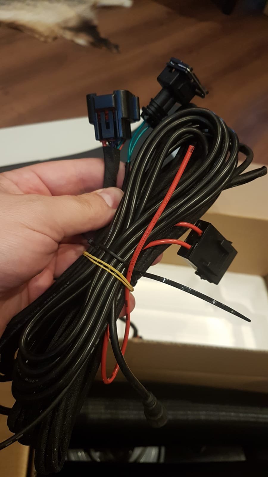

Zatim bezi hodinu. Fakt je to moc pekne zpracovane. Vcetne konektoru a kabelu
Příspěvky: 5131
Re: Webasto, Ateso - nezavislá topení
#689 Příspěvek od DanoDEF » 10 lis 2018 17:00
... tak nam ukaz nejake realne fotky.

#690 Příspěvek od low » 10 lis 2018 17:31
Příspěvky: 5131
#691 Příspěvek od DanoDEF » 10 lis 2018 18:16
...hmmm diik.
Napis este realnu skusenost do akej miery to vie regulovat vykon.
