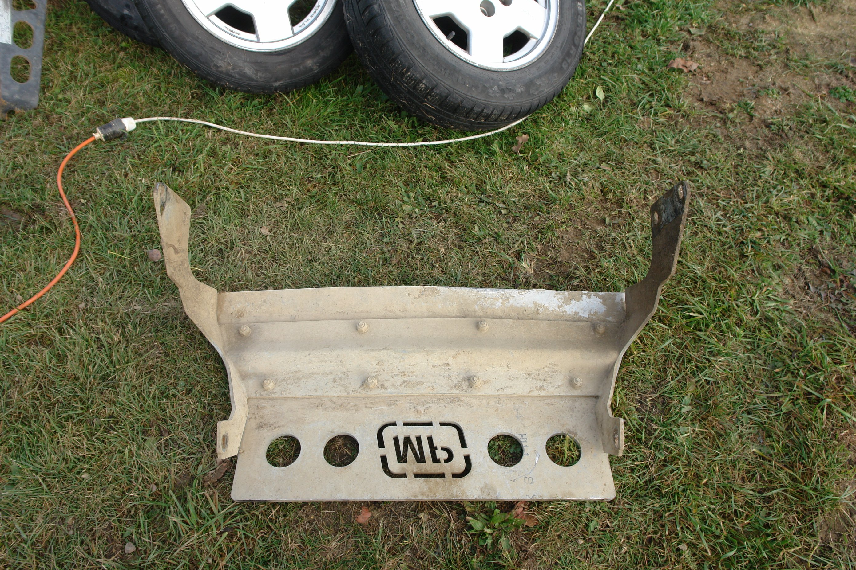

Tak navijak nejeví známky života, popravdě necvaka ani kostka solenoidu, takže jsem navijak přesunul do sekce výzkumných projektů, pod stůl.
Sundal jsem ty nárazníky, na zadní je rezervace. Přední má lehce ohnutou tu spodní hranu uprostřed, myslím, že by se to dalo několika citlivými údery větším kladivel domodelovat zpět. V tuto fázi asi ideální ho rovnou opískovat a stříknout nějakou barvou, případně zinek. Je podřenej, oliškovanej, ale není nijak celej hnutej, to je asi podstatné. Jo a díry pro montáž navijáku jsou citlivě zvětšené, asi aby tam pasnul i trochu netradicční kus, zdá se že to někdo vrtal makarovem.
Nájezďák je duralovej, a ten je celej trochu prohnutej. To nevím jestli by šlo snadno srovnat, ale rozhodně to funkci rostlináře nijak nebrání, sundal jsem ho bez problémů nebyl nijak napruženej a pasuje do origo děr na chassis.
Přední narazník mám zatím oceněný na 9000,- a nájezďák na 2000,-. Nájezďák jsem ochotný za poštovné poslat, ten přední nárazník předání osobně ČB nebo po domluvě, nebo si pro něj pošlete nějakého kurýra, který to dokáže, v tom případě jsem ochotný ho formálně zabalit do strečovky.
