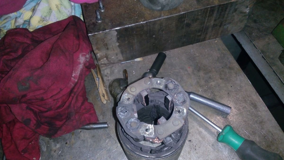

Tak už ne mě tady došlo. Otec ráno 130kou odjel na chalupu a po chvilce volá, že se mu na palubce rozsvítila nějaké kontrolka vlevo a že už od nastartování v autě něco šustí. Naštěstí už s autem stál na vedlejší cestě, tak jsem mu řekl ať auto chcípne, jestli kontrolka zmizí. Zmizela, ale auto už nenastartovalo. Tak jsem posbíral diagnostiku a nějaké nářadí a jel za ním. Když jsem tam dojel, tak pravděpodobná diagnóza už byla na světě - zůstal viset startér (to bylo to šustění) a vysel celých 10 km, než to vzdal. To rozsvícení kontrolky bylo způsobeno špičkami v palubní síti, které řídící jednotka motoru zdetekovala jako problémy se signálem od čidla polohy kliky. Smrad spálené elektriky co se linul z motoru tomu napovídal.
Takže auto vytáhnout na hlavní, tam jsme ho roztáhli a dojeli domů. Doma startér ven, ještě že jsem tam minule nedal horní matičku, ale jenom dva spodní šrouby, takže demontáž byla na chvilku. Startér na stůl a rozborka, aby bylo jasné, co se stalo - připečené kontakty na cívce, a dráty cívky odletované - takže kontakty se připekly, cívka nevypnula a startér se točil furt dál, až než se to celé rozpálilo tak, že se dráty na cívce odletovaly. Za hodinu se mi podařilo lehce zrepasovat rezervní startér a namontovat ho do auta.
No nejsou ty LR úžasné? Ráno jsem přemýšlel, do čeho se mám pustit, protože se mi nechtělo uklízet. A ono se to vyřešilo samo.
Cívka a stator jsou KO - natavené izolace. Zbytek vypadá dobře, takže alespoň zbyly nějaké náhradní díly.

To vidim denně ale vetsinou kdyz nekdo pri startu dyl podrží klíčekMadTom píše:Tak už ne mě tady došlo. Otec ráno 130kou odjel na chalupu a po chvilce volá, že se mu na palubce rozsvítila nějaké kontrolka vlevo a že už od nastartování v autě něco šustí. Naštěstí už s autem stál na vedlejší cestě, tak jsem mu řekl ať auto chcípne, jestli kontrolka zmizí. Zmizela, ale auto už nenastartovalo. Tak jsem posbíral diagnostiku a nějaké nářadí a jel za ním. Když jsem tam dojel, tak pravděpodobná diagnóza už byla na světě - zůstal viset startér (to bylo to šustění) a vysel celých 10 km, než to vzdal. To rozsvícení kontrolky bylo způsobeno špičkami v palubní síti, které řídící jednotka motoru zdetekovala jako problémy se signálem od čidla polohy kliky. Smrad spálené elektriky co se linul z motoru tomu napovídal.
No nejsou ty LR úžasné? Ráno jsem přemýšlel, do čeho se mám pustit, protože se mi nechtělo uklízet. A ono se to vyřešilo samo.Cívka a stator jsou KO - natavené izolace. Zbytek vypadá dobře, takže alespoň zbyly nějaké náhradní díly.
