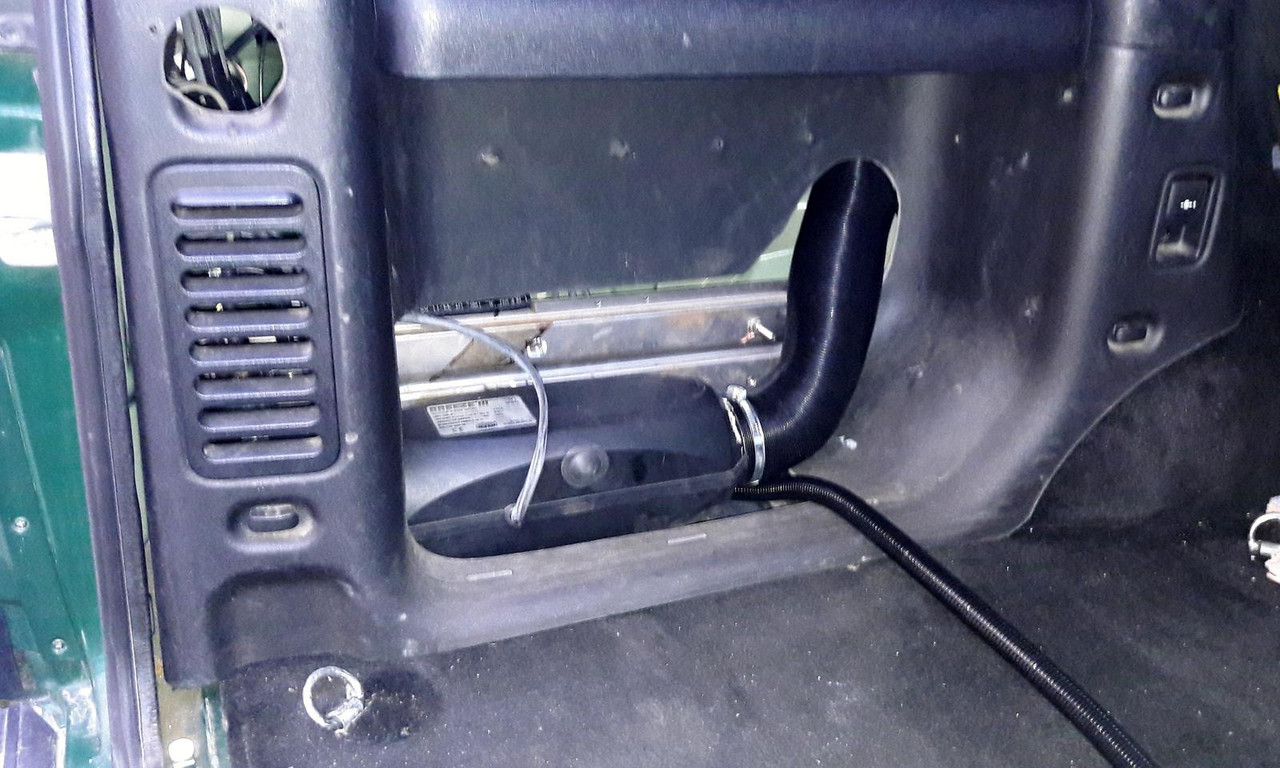

https://ok2mtm.rajce.idnes.cz/Discovery ... irtop2000/ - já to mám takto. Důvod byl jednoduchej - 7mi místné auto a nutnost dostat topení do sloupku u zadních dveří, pěkně pod tapec. Jedině Webasto v návodu povoluje svislou montáž, ale bohužel výfukem teplého vzduchu dolů.

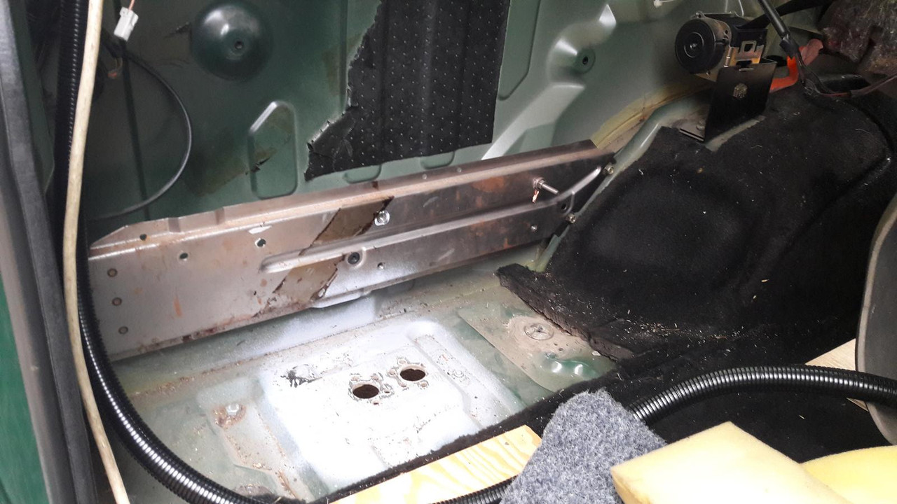

Ciao, já to montoval nedávno. Pumpu dej ven z auta, mám ji uvnitř a to cvakání jde dost slyšet, budu to předělávat. Výfuk pokud možno ústím mimo půdorys auta, bezpečnost. Sání pro topný vzduch vyvézt hadičkou co nejvýš (já ji mám kolem zadního levého světla skoro ke střeše) Horkovzdušnou hadici jsem dal origo 75mm s výdechem do C sloupku. Na fotkách to není, ale nad těleso topení jsem dal "poličku" a tak kapsa zůstala funkčí, sic menší. Krásně se tam vysuší a ohřejí třeba boty..... 8)

#723 Příspěvek od MadTom » 19 pro 2018 10:20
Naftovou pumpičku - klidně pod auto, ale upevnit přes gumovej silentblok. Když jsem ji jenom chytil ke kastli, tak to cvakání bylo pěkně slyšet, takhle se musím naklonit pod auto, když chci zkontrolovat, jestli to něco dělá. Navíc nafta by neměla jít do prostoru pro posádku.
Na výfuk to chce tlumič, ať to není jako startující stíhačka. A zahnout ho tak, ať se do něj nedostává bláto.
Sání topného vzduchu mám vytažené až za zadním světlem, vedle filtru sání vzduchu pro kompresor měchů - to už je dost vysoko.
Elektrika - dráty k baterce raději silnější, ono si to přece jenom nějakou ampéru cucne, a je blbé, když se topení při startu vypíná kvůli podpětí.
Ovládací kolečko jsem dal na sloupek nad upevnění pásu řidiče.

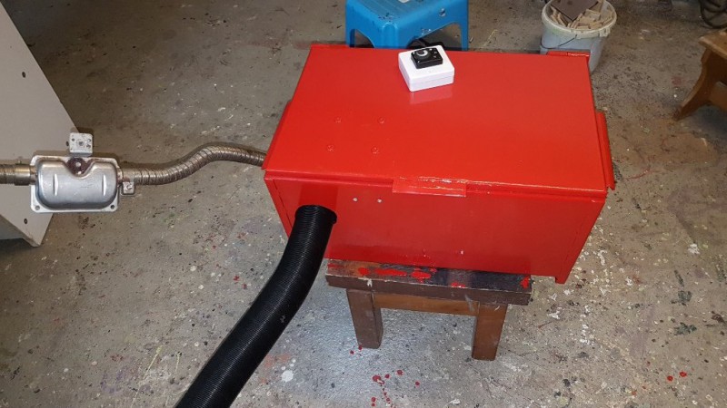

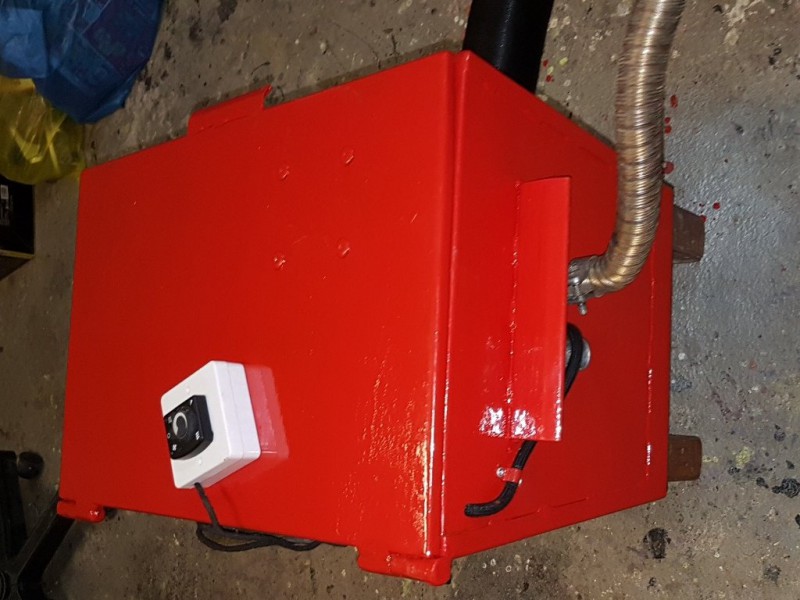

#728 Příspěvek od MadTom » 19 pro 2018 16:45
Přesně tak. Na auto to chce hliníkovou vodotěsnou bednu, pokud už to má být venku na zahrádce. A pořádně silnej a jištěnej přívod elektřiny. Jinak, jakmile do bufíka nateče voda, tak bude elektronika velmi rychle KO, následně i motor ventilátoru. Je to dělané na vestavbu dovnitř do auta.
A jedna praktická - až to člověka přestane bavit pořád nakládat a vykládat, tak bufíka i s bednou nechá doma, a bude mu zima. Druhý problém je malá nádrž na naftu - je třeba do toho brát opravdu kvalitní naftu, jinak hrozí, že se to celé ucpe. U nádrže auta, se kterým se normálně jezdí, to zase tak moc nehrozí.

#729 Příspěvek od Maxsel » 19 pro 2018 17:22
Peli Case vodotěsný je. Zrovna nad horkovzduchem uvažuju a dnes jsme se o přenosné verzi bavili s Hubertem z důvodu fluktuace aut u mě. Ještě nevím, zda se tím směrem vydám, ale díky za tip!

#731 Příspěvek od Sajmon » 19 pro 2018 18:23
Vďaka, takže za kapsu a do toho C -stlpika to nebude nikde zavadzať a 60mm ruru tam prepchám.Ovládanie hádam prestrčím do stredovej konzoly.Takže to bude tak,hovg. :hand

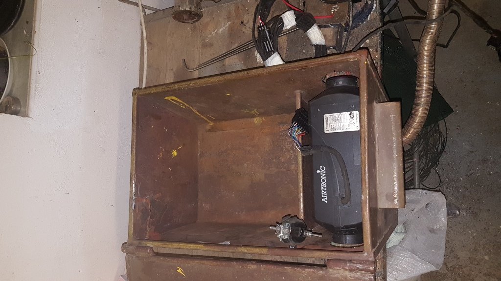

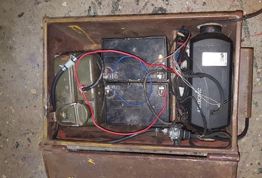

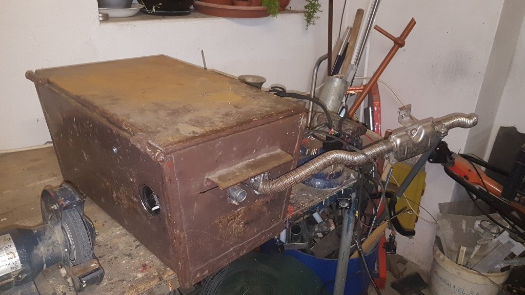

#738 Příspěvek od PEPO » 04 led 2019 21:17

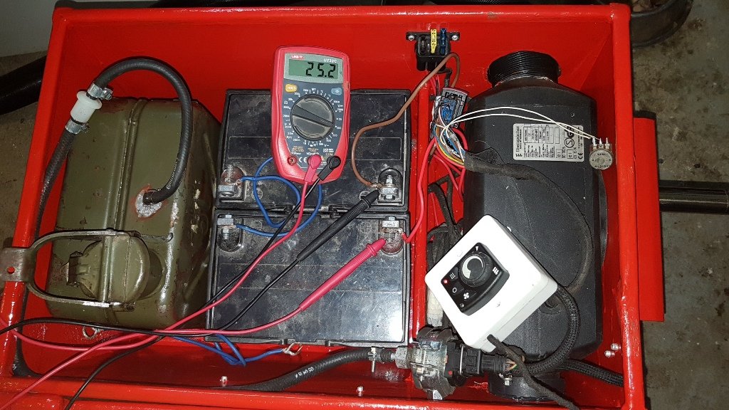

Som sa rozhodol asi takto..Doma som našiel bedňu z náradia a je ako vyšitá..Zajtra ju už len namalujem a myslím že môžem na ryby vyraziť aj teraz...
PEPO
Příspěvky: 757
Registrován: 27 led 2011 12:51
tel.: 0905605225
auto: FREELANDER+D3
Bydliště: Furt pri Vode-Z.Moravce
Re: Webasto, Ateso - nezavislá topení

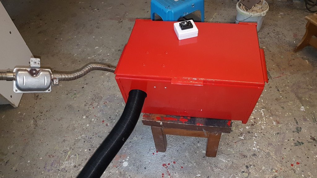

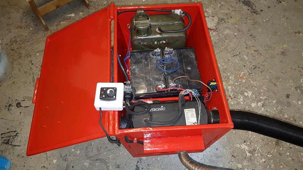

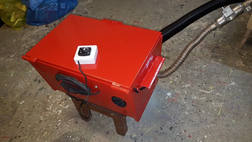

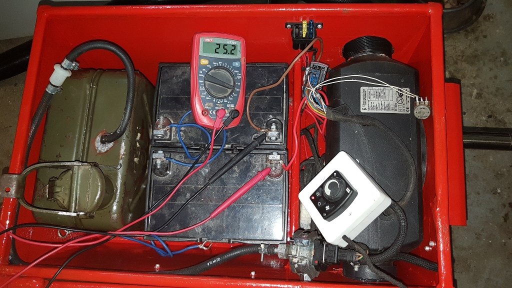

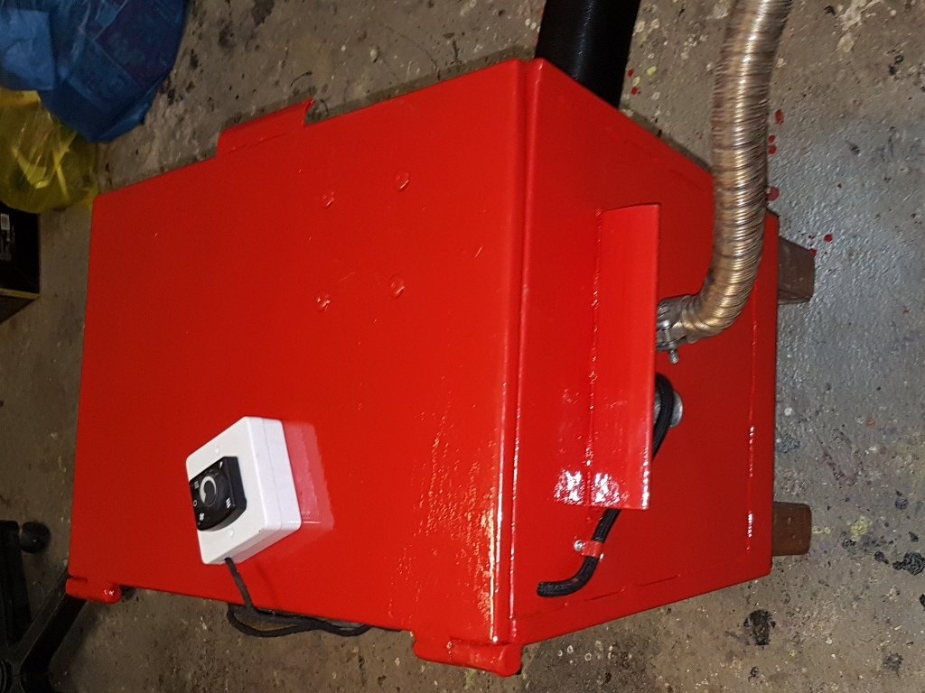

#739 Příspěvek od PEPO » 07 led 2019 20:35
Takže ako taká finálna podoba..
Už len musím počkať na externý teplotný snímač /a nahradiť ho tým potenciometrom..
Ešte nejak rozumne vyrešiť ako dostať vzduch dovnútra..Ale asi to do D3 budem hnať cez lavý zadný blatník kde by sa mal teoreticky namontovať celý bufík :wink:
