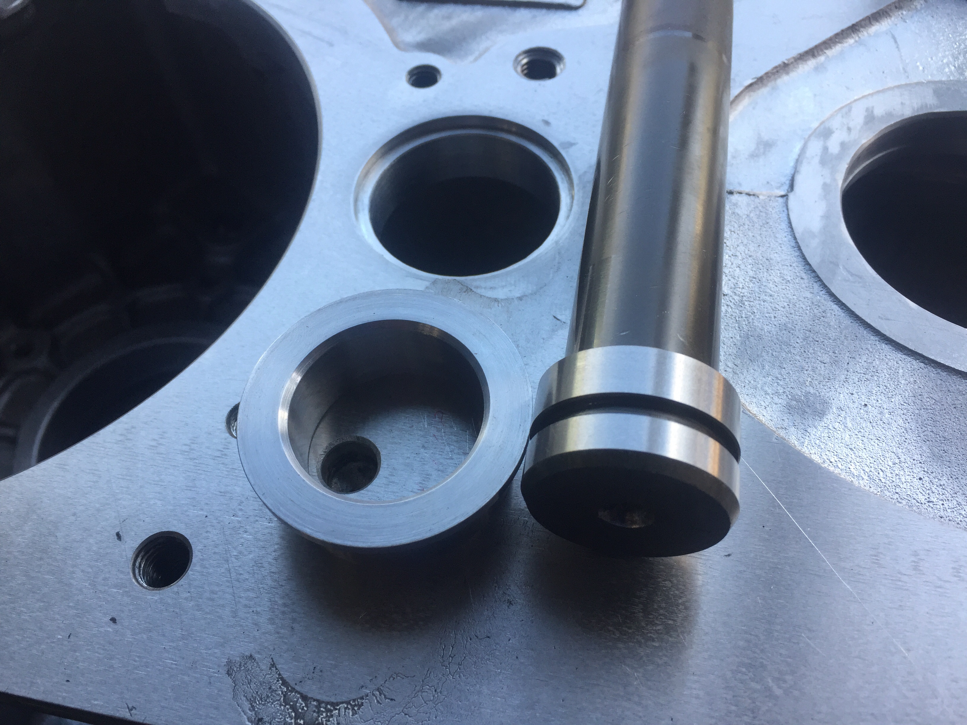

Jinak ta díra je tam proto, aby se to dalo složit. Asi na ní mělo být nějaké víčko. Ale co už, LR má fůru nedostatků. Na druhé straně, tohle je rozumně řešitelné a přídavná převodovka rozhodně není poddimenzovaná, nebo se v ní nevytahuje řetěz, jako v jiných konstrukcích.

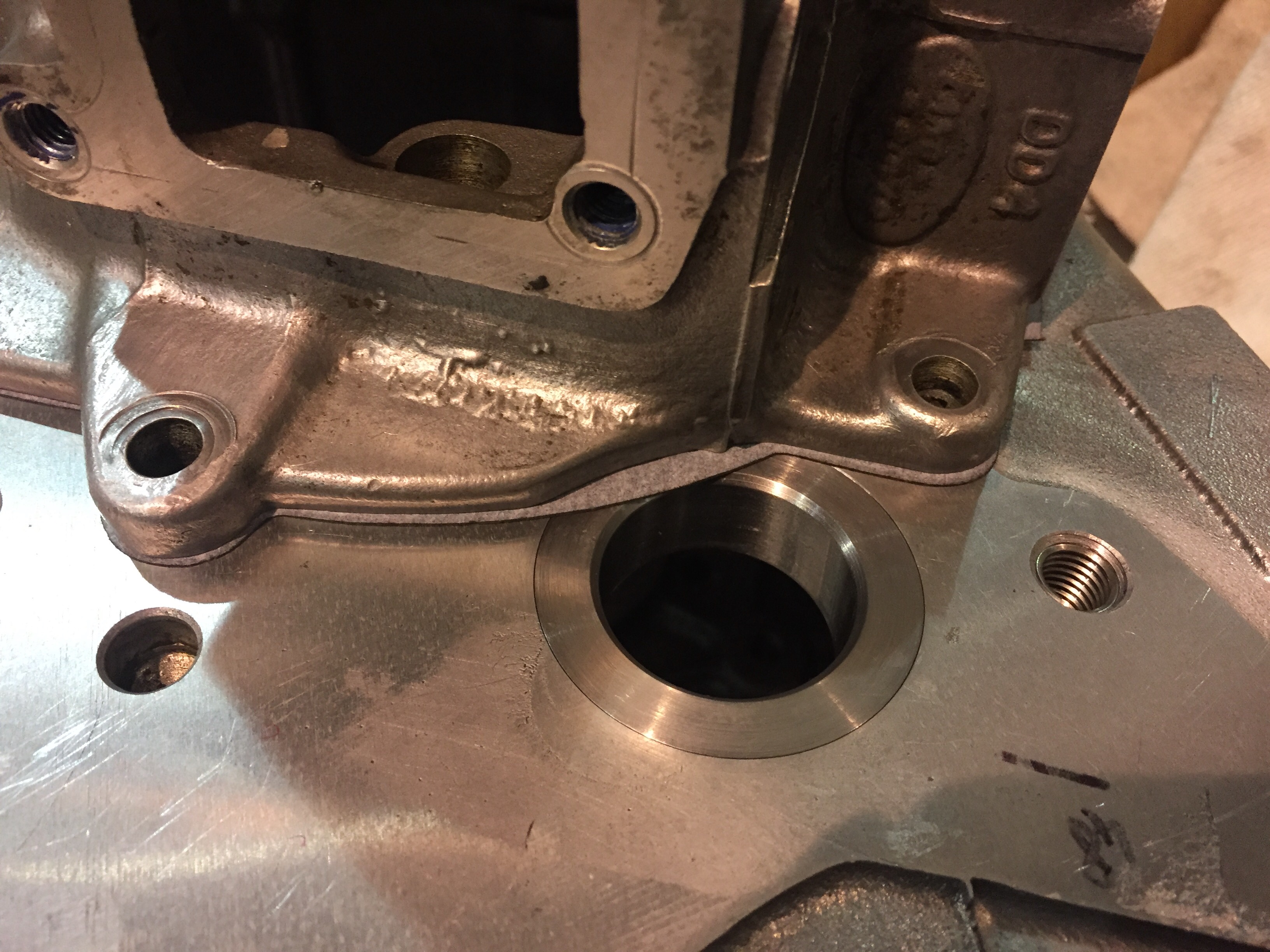

Tak dira hotova, nakonec jsem zvolil male presazeni, aby se to nemohlo hnout dovnitr.

Nějak podobně to mám také, to osazení jsem tam ale dával kvůli své šikovnosti - pouzdro jsem tam dávali za tepla, když obal převodovky jsme ohřáli v kuchyni na plynovém vařiči. Předem jsme si změřili, jak moc se to roztáhne a pouzdro tam potom šlo úplně samo. Tak jsem měl trošku obavu, že bez osazení by propadlo skrz. :mrgreen: Kromě zalisování za tepla jsem tam ještě dal zelený loctite.

A nepamatujes si ten presah?

Dobra vec se podarila, nakonec jsem nechal presah 5 stovek a jeste dal na lepidlo. Hlava cepu se jeste upravila na brusce a do futra jde ha fest. :-)

Takhle pekne pres to jde priruba diferaku, takze nehrozi uvolneni ani nahodou. Ono z toho asi nakonec bude neco pouzitelnyho... :grin:

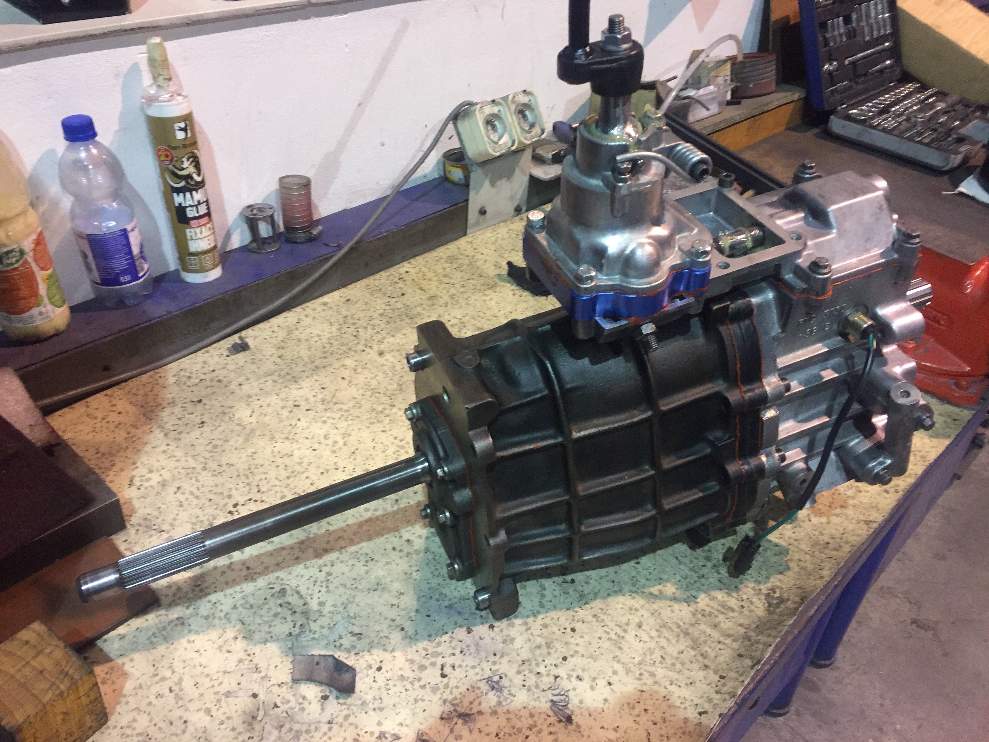

Tak konecne hotovo...dal jsem tam tu upravu razeni a musim rict, ze to funguje skvele...uvidime v provozu...mate to nekdo?

Kterou jsi dával? Případně odkaz. Díky. :)

Kupoval jsem to u tutech chlapcu...https://www.syncrogearboxes.com

Michal21 píše: 13 lis 2018 19:58 Tak konecne hotovo...dal jsem tam tu upravu razeni a musim rict, ze to funguje skvele...uvidime v provozu...mate to nekdo?
Mám, ale budu dávat zpět tu origo.
Prostě mně ty delší dráhy řadící páky vyhovují víc....
