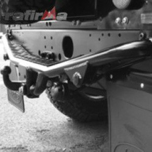

Koupil bych výhledově tažné (pluh)na Defika. Případně bych vyměnil za moje tažné s nášlapem. Mám to moc vysoko a tohle už se nedá s snížit.Obrázek

Ta koule je tam navařená, nebo je tam platle s dírama pro něco takového?

Podle fotek je tam koule na 4 šrouby.

Koule na 2 šrouby, jsou tam 2 možné výšky

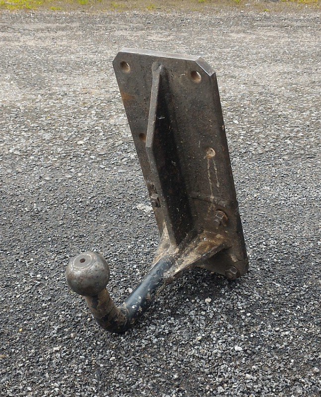

No jde o to, že ty ostatní tažné mají výztuhy. A pokud za to dám plato na 3,5t tak mám strach ať se to snížené tažné neohne. To bych mohl takhle řešit i kusem plechu.

Btw: už mám sehnané origo tažné

Dělají se i pořádné kované verze které rozhodne 3,5t dají. Chce to pohledal na netu.

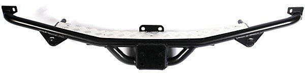

No teoreticky něco takového jak poslal Max by mohlo taky fungovat. Ale našel jsem pouze toto.
https://www.tazne-rameder.cz/univerzaln ... GpEALw_wcB

Ono není ani tak problém vlastí koule s krkem a přírubou na přidělání ke zbytku tažného, ale celé tažné. Tedy přesněji řečeno, to k čemu je přidělané. Jestli jenom k poslednímu crossmemberu (příčce) rámu, nebo jestli jsou tam i táhla, která vedou někam dopředu do rámu (vedle nádrže). Tyhle táhla potom spolu s tou svislou deskou a rámem dělají trojúhelník, takže svislá deska není tolik namáhaná v místě připevnění ke crossmemberu na ohyb. U malého vozíku je to jedno, u velkého a často tahaného je to na vytržení. Vedlejší efekt je, že ty pevná tažná jsou potom trošku víc nebo míň jako pluh. A to už vůbec neuvažuju o stavu toho crossmemberu - hnije to tam velmi ochotně, kvůli ne úplně povedené konstrukci.
To jenom na vysvětlenou, co jsme k tomu s Dexem probírali osobně. Třeba to někomu pomůže, aby ho vozík někde nepředběhl.

Dex píše: 12 led 2019 15:12 No teoreticky něco takového jak poslal Max by mohlo taky fungovat. Ale našel jsem pouze toto.
Leží mi v garáži a nijak zvlášť si to necením, kdyby jsi si to rozmyslel.
