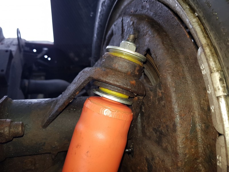

Opírání zadního tlumiče o misky je častou příčinou jeho ulomení.
Řeším to na defíkách docela často.

Re: Zadní tlumiče DC6001
Myslíš, že to bude v pohodě?
- Land Jirka
- Příspěvky: 3622
- tel.: +420731913431
- auto: Land Rover
- Bydliště: Boskovice
myslím, že to bude fungovat
obrázek
- Přílohy
- stažený soubor.jpg (13.14 KiB) Zobrazeno 9081 x
Supr dík, na toto téma jsem nikdy nic nenašel, aspoň neumřu blbej
