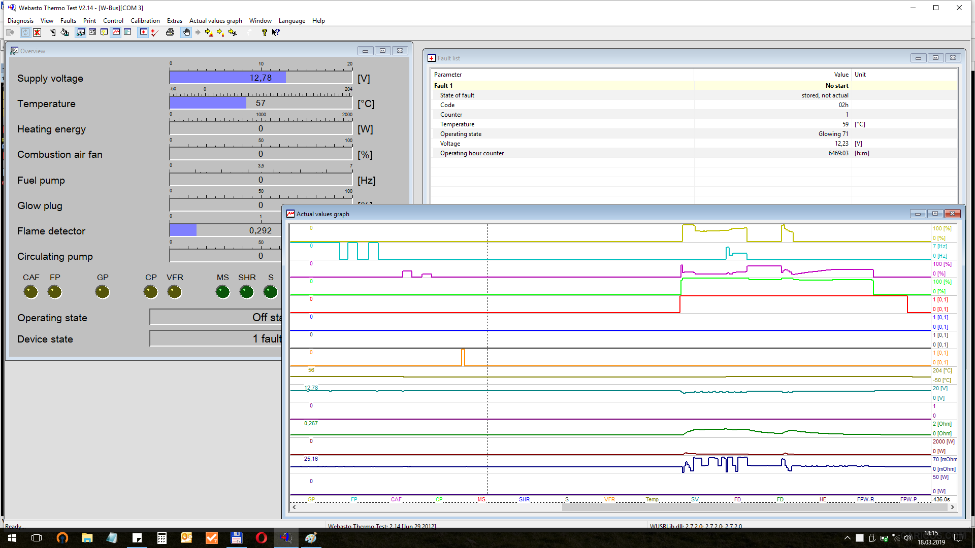

Kde mám ten filtr hledat? Je až někde v bufíku nebo je to u nádrže nebo ještě jinde? Zase jsem se k tomu po nějaké době dostal a po připojení origo Webasto Termo Top to opravdu vypadá na problém s palivem (viz obrázek níže). Navíc teď už nenaběhne ani při vypnutém autě...MadTom píše: 05 úno 2019 21:13 Většinou je to z extra jehly do nádrže, která se nedává až na dno, aby bufík nevycucnul moc nafty a auto potom nenastartovalo. Budík má samostatný filtr paliva, malý plastový.

FIltr je na hadičce, a většinou někde vedle naftového čerpadla pro bufík. Kde je v D3 netuším, je možné jít po hadičce s haftou od bufíku směrem k nádrži.

Taky jsem na to nikde nenarazil. Všude se řeší maximálně výměna a umístění fuel pump. Ta nějak při testování diagnostikou reaguje, ale asi může mít výpadky? Nebo může být zanesená přívodní hadička paliva do bufíku?

Ano to muze byt problem. Vyzkousej druhou pumpu a profoukni hadicku.

On je filtr i přímo v některých těch pumpičkách - taková zmuchlaná drátěnka. Už jsem to několikrát řešil, že byla zanešená "slizem" z biosložek v naftě. Ideálně rozebrat a vyčistit, pokud nelze, tak jsem to řešil benzínem - čerpadlo ven z auta, napojit kusem hadičky do smyčky, naplnit benzínem a cvakat ze 12V zdroje (baterky), aby to honilo benzín dokola. A to zopakovat několikrát, závěrečná potom čističem na brzdy. Většinou tomu přecházelo přilepení pístku v pumpičce, takže vůbec nepumpovala - necvakala.

Tak nakonec to bylo něco podobného, jak píše MadTom. Přímo v hořáku, taková "houbička", která nacucává palivo a z ní se potom odpařuje do spalování. Bylo to zanesené biosajrajtem, vyčistit to nešlo, takže se musel vyměnit celý hořák (cca 8 tis.). Na to, že jsem ho měnil před dvěma lety (tehdy z jiného důvodu) teda nic moc... Bohužel asi daň za geniální politiku cpaní kukuřice do paliva
