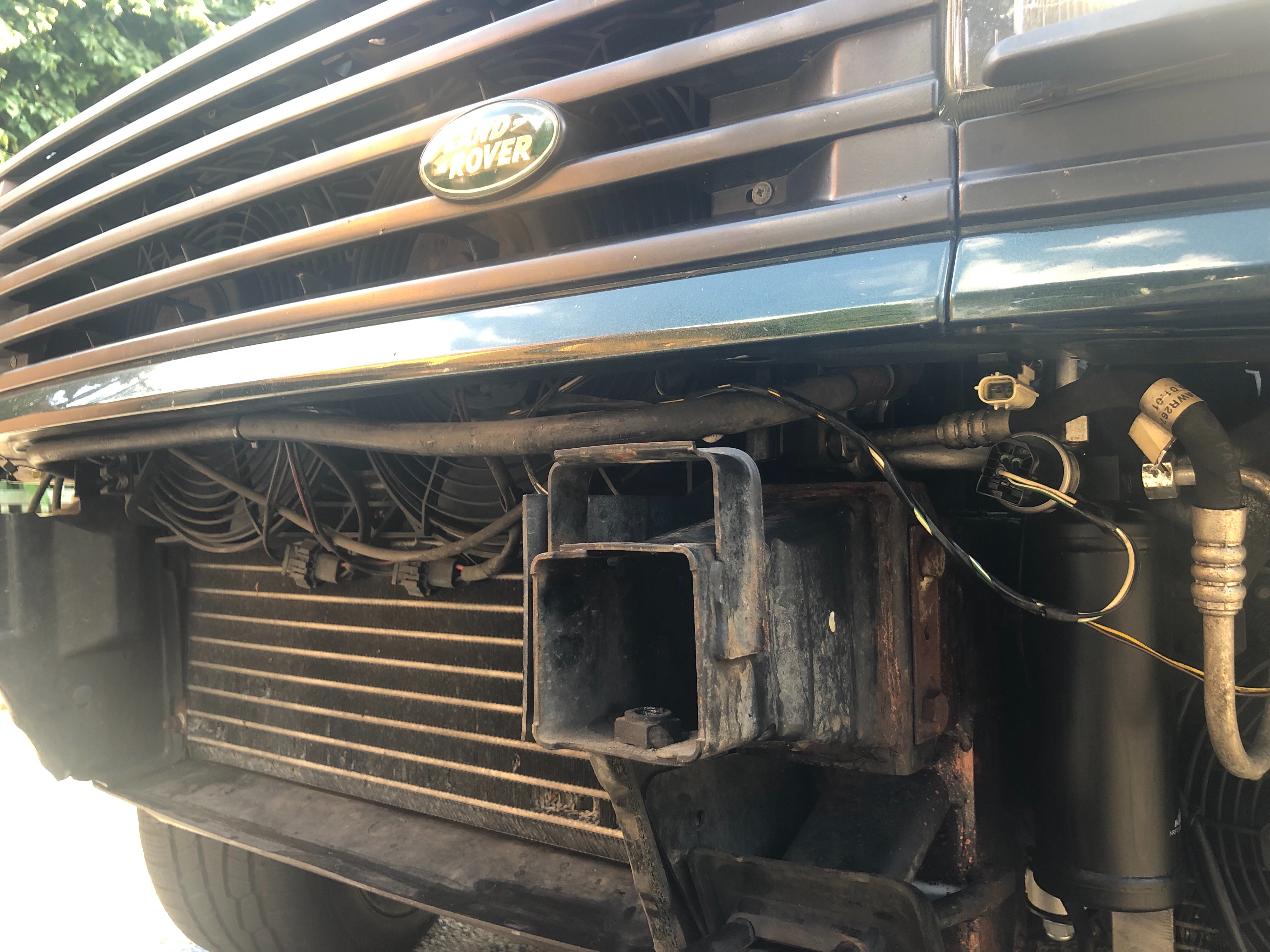

#19 Příspěvek od Daim0nd » 20 čer 2019 19:19
Ahoj, dávám dokupy klimu a budu davat nový chladič a dneska když jsem instaloval sušák tak jsem narazil na takovouhle hadici od chladiče.
Většinou jsem ty trubky viděl z hliníku, ale tahle je ze železa... tak jestli to náhodou někdo neladil a já pak nemusel ještě shánět i trubky :sad
A pak ještě na jedné fotce je vidět bílý konektor. Dva dráty, jeden červený se žlutým pruhem a druhy černý. Na předku auta jsou dva, vpravo i vlevo a do ničeho nejsou zapojené, nevíte na co jsou?
uhlic
Příspěvky: 477
auto: RR P38 1999
Bydliště: Prašice
Re: Klimatizace
#20 Příspěvek od uhlic » 21 čer 2019 07:53
konektory budu predpriprava na hmlovky asi ja ich tam mam tiez, len hmlovky nie :grin:
