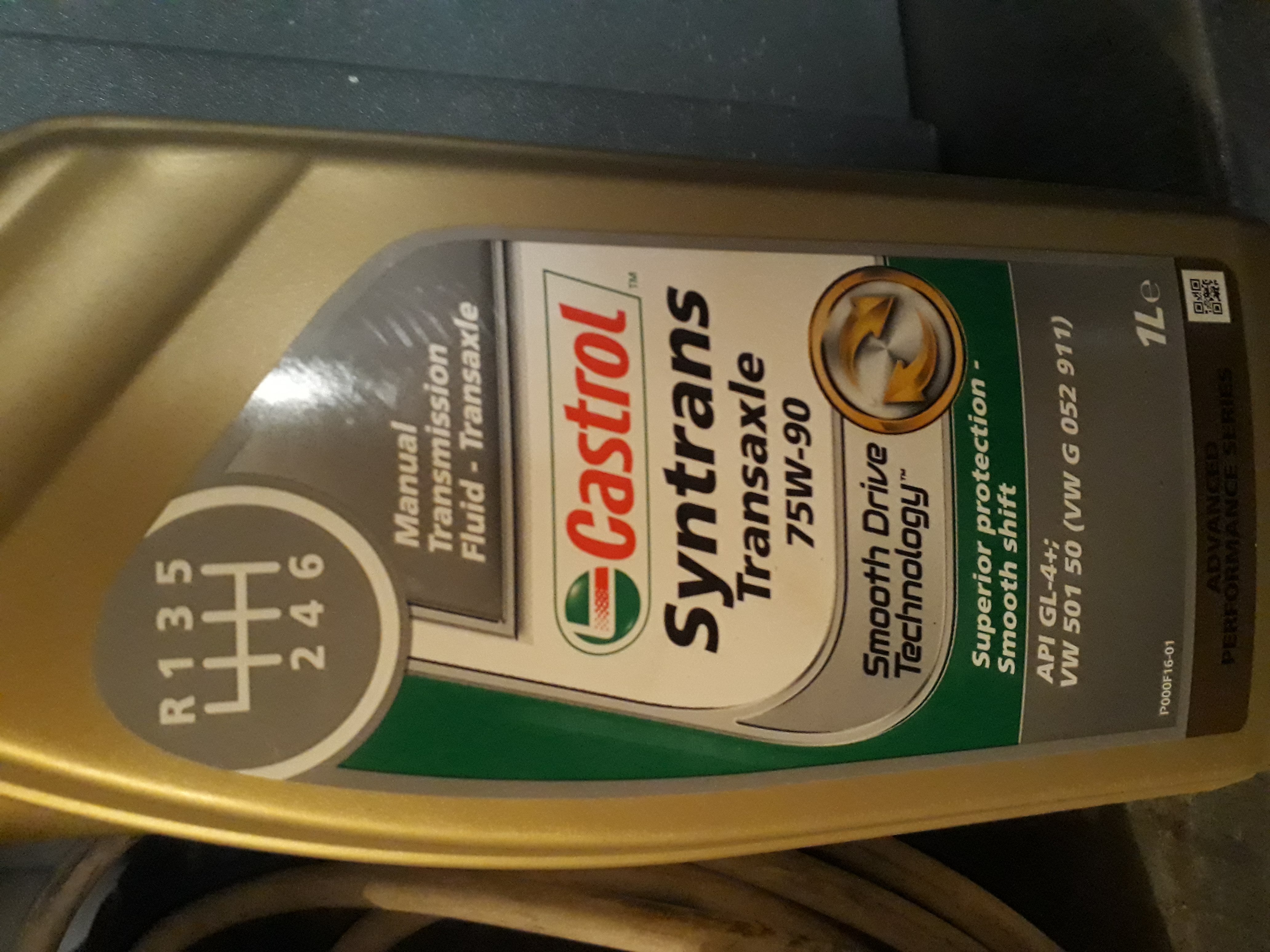

caute mam otazku ci sa moze dat rovnaky olej do prevodovky a pridavnej prevodovky.
dik za odpoved.

Do pridavky moze ist ak je api GL4 alebo GL5. do prevodovky mozes dat MTF alebo ATF.
GL5 urcuje v podstate aky velky tlak ozubenia udrzi olejovy film spojite. Takze do diferaku je fajn GL5.

Tento co tu je foto som dal do pridavnej. Mal som v plane ho dat aj do prevodovky. V autodieloch mi bolo povedane ze mozem dat rovnaky aj do prevodovky aj pridavnej. Si pisal ze do prevodovky treba MTF. Ale ten ma rovnake parametre ako tento.
