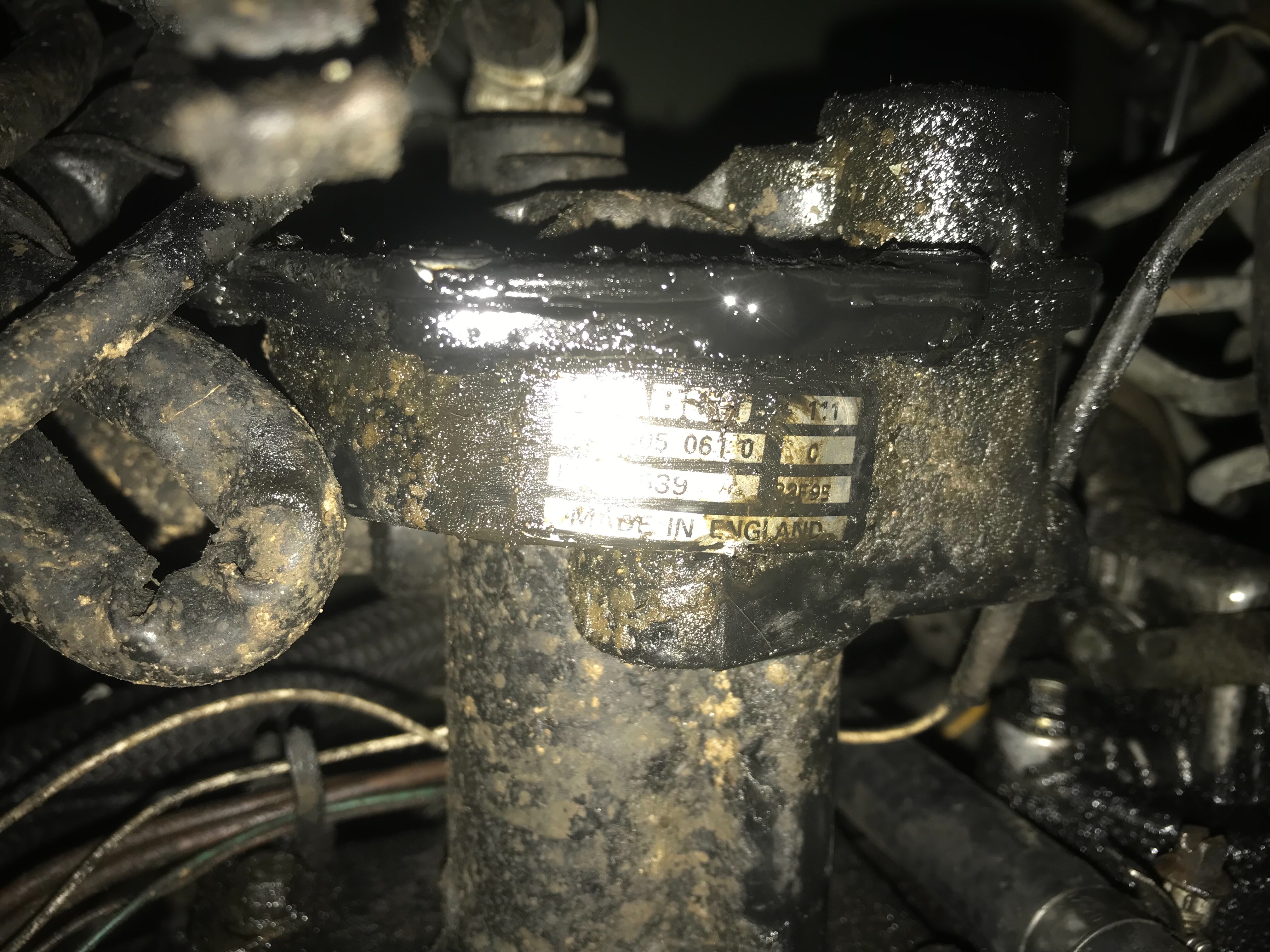

#35 Příspěvek od MFENCE » 21 úno 2019 11:32
