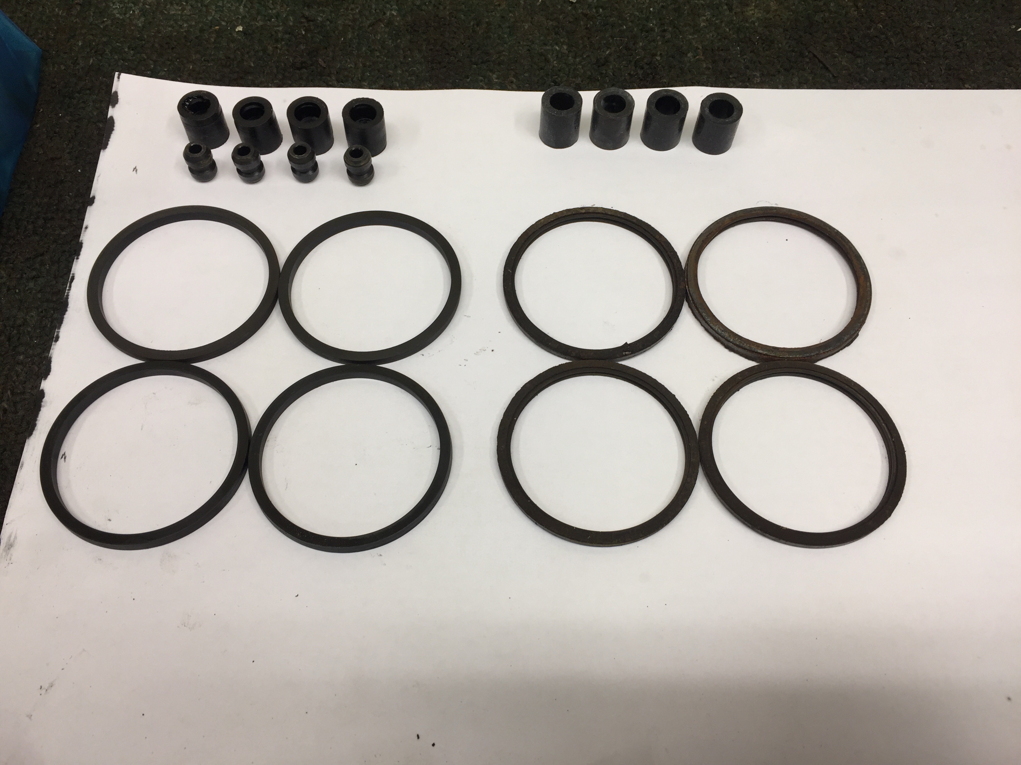

Po je pěkný. 46mm? Tak se poděl s námi kde jsi je koupil
Michal21
- Příspěvky: 406
- Registrován: 07 srp 2018 17:07
- tel.: 724125255
- auto: Def 110
- Bydliště: Horovice
Re: Defender 110 projekt
Je to jednoduchy, koupil jsem si k sade se 46mm tesnenim jeste jednu sadu 41mm, ktera ma tesnici trubicky. Dva litry komplet i s pistkama. Frenkit.
A kdo je výrobce-prodejce nebo pod jakou značkou jsi to kupoval?
Michal21
- Příspěvky: 406
- tel.: 724125255
- auto: Def 110
Jak pisu na konci je to to https://www.frenkit.es, prodejcu spousta...

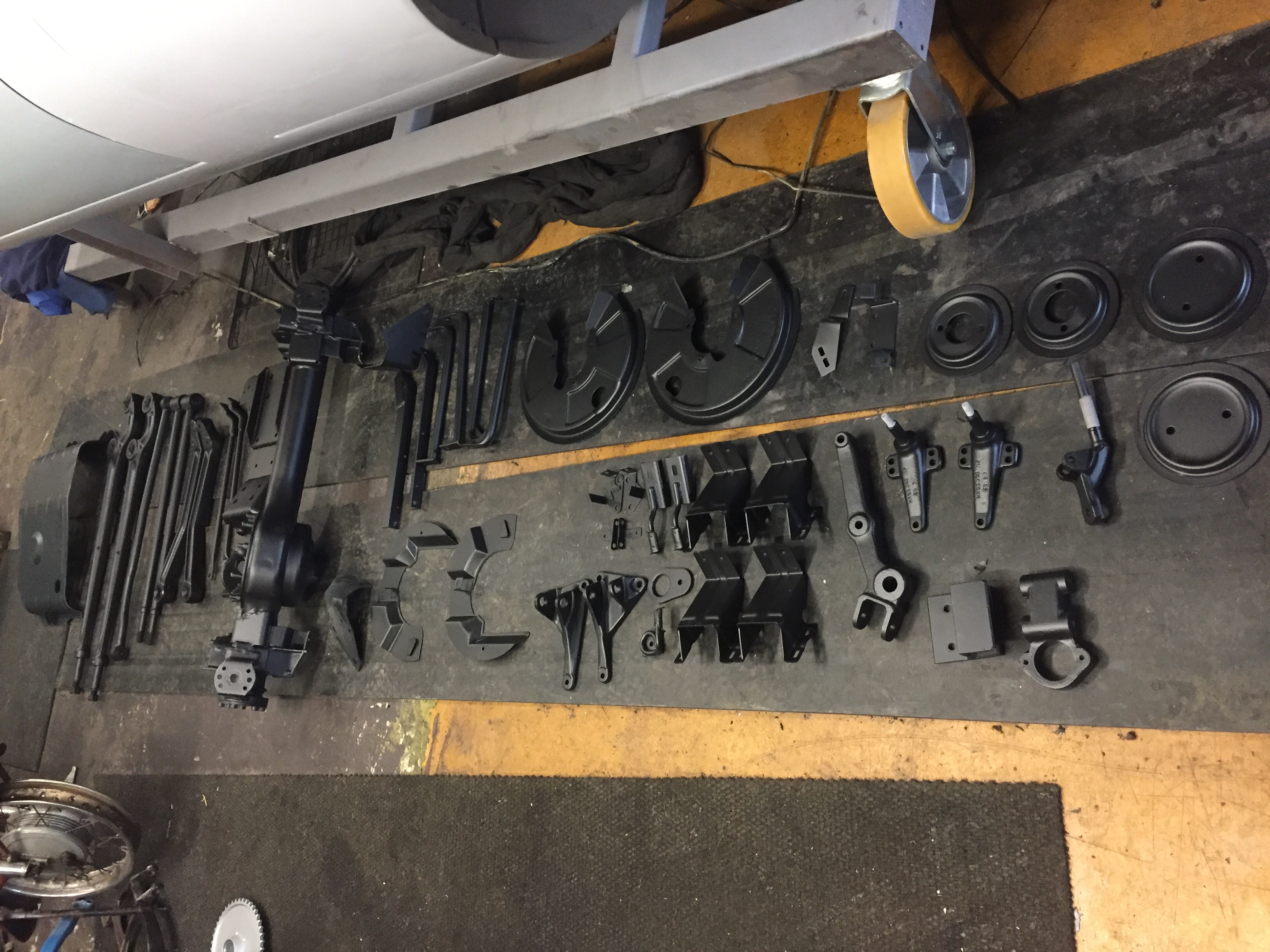

To je prášková barva?
Michal21
- Příspěvky: 406
- tel.: 724125255
- auto: Def 110
nene, je to nejaka dvouslozka co se dava na obrabeci stroje. Nejaka odolna.
Mira 101
- Příspěvky: 1279
- tel.: 777667094
- auto: D1 300Tdi
- Bydliště: Morava
Pěkná práce,z tohodle bude taky krásnej defík
hned si obmaluj kryt nádrže a ty plechy co drží brzdový hadičky,až to budeš dělat s 1,5 nerezu,jako když najdeš,ať se daří,paráda.
