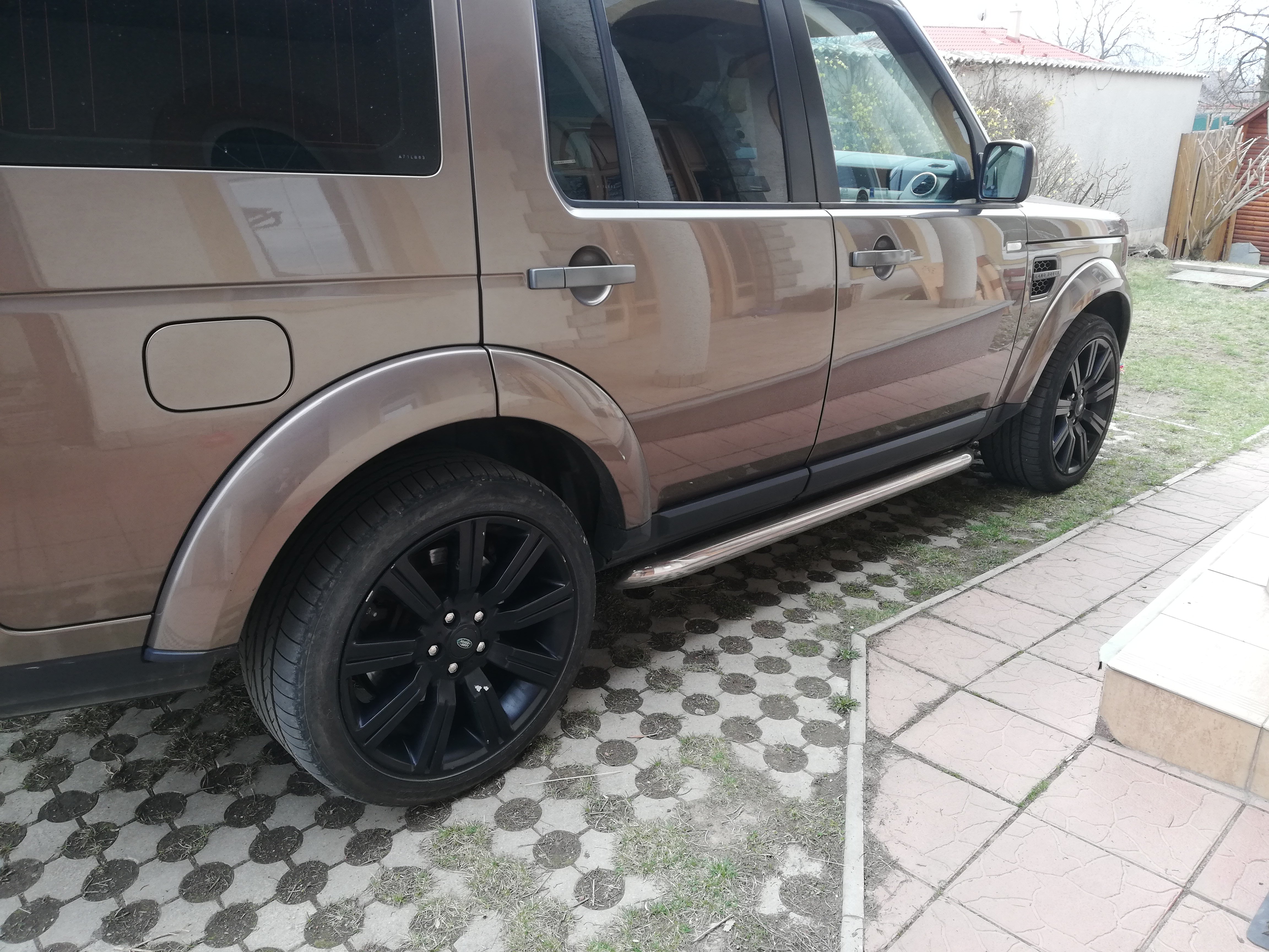

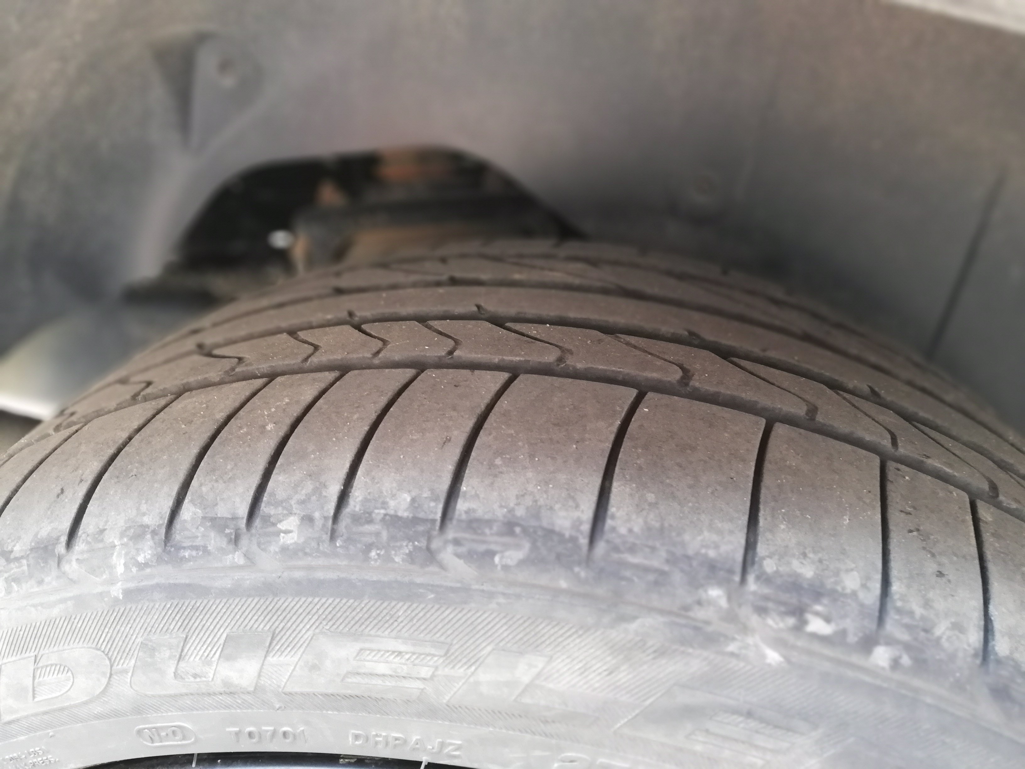

Predam resp idealne vymenim za R18 vhodne na disko 4 s nejakymi gumami typu allterrain....
R20 275/40
Jazdene 1 rok

Pokud mas 3,0 tak tak tam 18ky nedostanes. Reseni je brzdy z 2,7.

Jinak pro info ten rozměr pneu je pro RRS, ne D4/L322.

Hmm ..3.0....ani tie compomotive nebudu pasovat? Kdesi som tu cital ze tie jedine pasuju na D4Sláma Karel píše: 22 bře 2019 13:01 Pokud mas 3,0 tak tak tam 18ky nedostanes. Reseni je brzdy z 2,7.

Řešilo sa to tu snad stokrat
Compotive nebo Mudtech budu pasovat.
Pak má napr Benjamin 18 z D3 ale musel brousit z brzdicu snad.
Teď má Discodrak 17 ale má jiné brzdice.
Moznosti ve finále mraky záleží jen na penězích.
