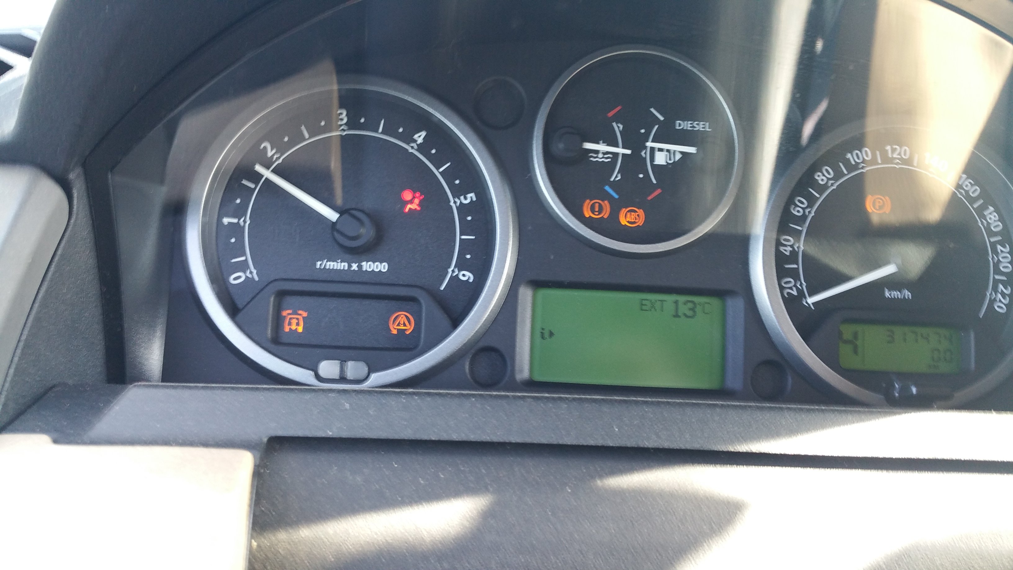

Přidám poznatek z víkendu (mam xlifter) auto nafoukany +25 = lifter, přišlo křížení sjezd na louku , tam to spadlo a už se nezvedlo.

No pokud je křížení tak nesmí být silniční mód ale offroad. Já to zkoušel a utrh jsem obě gumy co jsou v zadu na hraně blatníku pod dveřmi a auto taky cupelo. Chyby zda byly si už nepamatuji ale v offroad módu se podvozek chová úplně jinak
Mel jsem zařazeno redukci a ještě brzdění z kopce, samozřejmě tomu ještě předcházelo par jiných kaluži a výjezdu sjezdů....
Mam jen poznatek k xlifteru.... auto spadlo na podvozku a nepomohlo tomu nic ( ani svecena voda z wapky ) 😂

Mám podobnú skúsenosť a nakoniec pomohlo auto trochu pridvihnúť vpredu a vzadu zdvihákom a nafúklo sa.

Tak to jsem špatně pobral. Mě když to párkrát spadlo do nouze stačilo zdechnout a znovu nastartovat. Tenhle případ si musim zapamatovat kdyby náhodou
