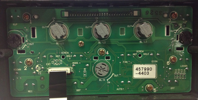

V panelu klimatizace jsou tyto žárovky…
3x JWH100060
2x 8510251
1x JWH100070
3x JWH100060
2x 8510251
1x JWH100070

Panel klimatizace zezadu...

Nic, je tam jen jedna ruplá žárovka, ta prostřední...jsem to kuchnul. Tlačítka nalevo od topení už taky svítí, byl nějakej volnej kabel asi, už tam někdo něco hledal, jak jsem s tím zahejbal, tak se to spravilo.

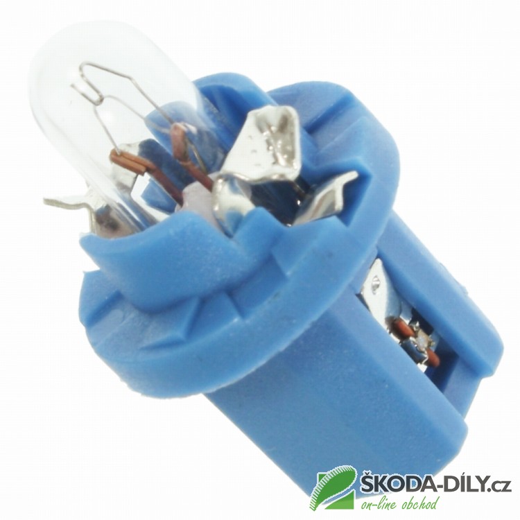

Zdarec,já jsem si do panelu topení pro osvětlení tlačítek nastavení teploty a osvetleni tlačítek klimatizace dal žárovky z Felicie z podsvícení přístrojovky,mají 1,2w a stoji cca 20kč na rozdíl od origo za 200kč. Na žárovce se musí jen opilovat cca 0,5mm kovové kontakty z obou stran a pasuje úplně přesně a nikde nic už pak nezavazí.
