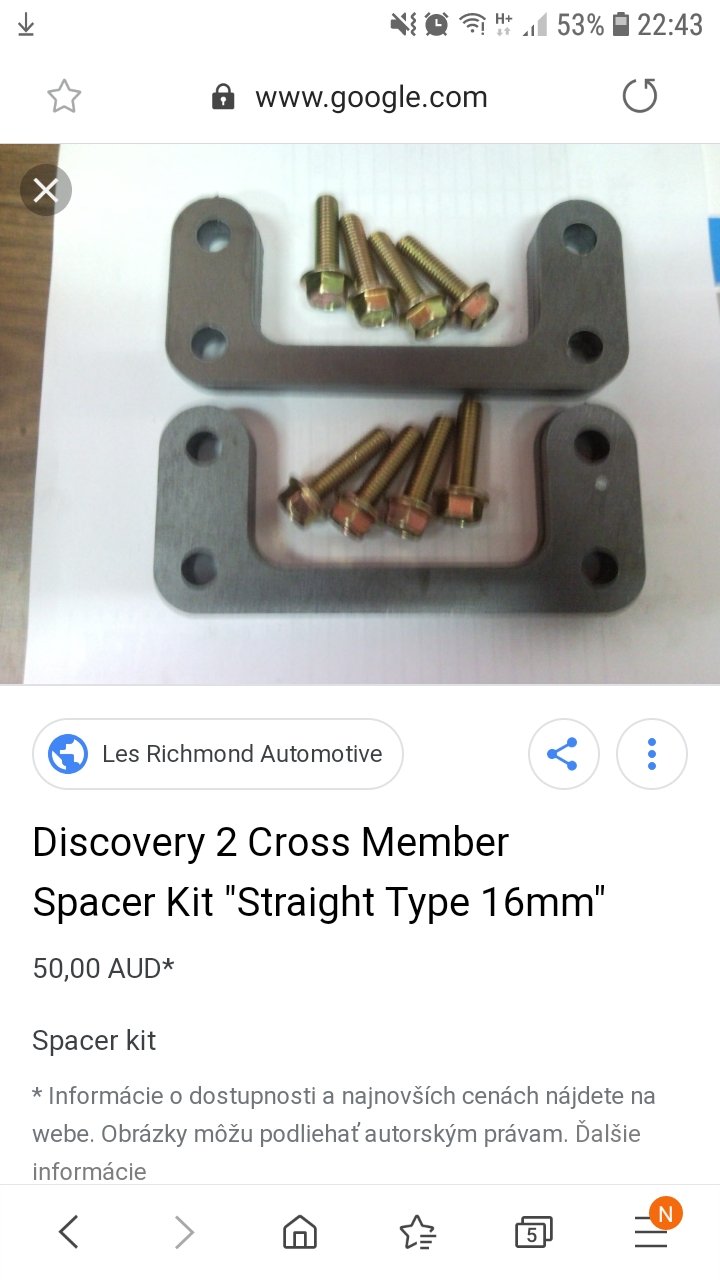

Cavte. Urobil som dnes zvysenie podvozku o 2" (struny,tlmice). Zatial len predok. Ale ked som mal auto na zdvihaku vsimol som si ze naprava ked ovysne tak predny kardan sa trochu dotkne priecnika pod prevodovkou. Ale iba prachovka vlnovec na kardane. Je tam nieco potrebne upravit? Dakujem za raduObrázek

Re: Zvýšení Disco II
#805 Příspěvek od MadTom » 17 dub 2019 22:39
Chce to podložit tu příčku, které se to dotýká.

#806 Příspěvek od matozv » 17 dub 2019 22:43
MadTom píše:Chce to podložit tu příčku, které se to dotýká.
Madtom. Dakujem za rychlu odpoved. Aby som nemusel skusat nepamatas si kolko cm? Mm? Tomu bude stacit. ? Dakujeeem
#807 Příspěvek od jbizik » 17 dub 2019 22:44
Napr takto....

#809 Příspěvek od vladob8 » 18 dub 2019 12:27
Ja som dal 2cm podlozku zvarenu z 2x2 jokloviny.
#810 Příspěvek od SJ410 » 18 dub 2019 16:40
Nebo do ni rizni a udelej zlabek. Nebo ji zahod...
#811 Příspěvek od habakuk » 18 dub 2019 21:36
Já mám řízlou příčku a vystuženou plocháčem už je to několik let ok.
#812 Příspěvek od MadTom » 18 dub 2019 22:27
Tady to máš i s fotkama: http://www.discovery2.co.uk/lift.html - mám to udělaní podobně.
Není to ideální, ale funguje to. Chystám se, už několik let, to příčku udělat druhou - posunout ji kousek dozadu, a tedy na rám navařit druhé držáky. Příčka by byla rovná, nikoliv prohnutá a netrčela by tolik pod auto.

#814 Příspěvek od MadTom » 19 dub 2019 13:58
Jestli myslíš ta příčka, tak předpokládám, že ji tam nedali z legrace. Jestli myslíš ty podložky, tak je to i o délce tlumičů - kardan se jí prostě nesmí dotknout.

#815 Příspěvek od discovery1liptov » 19 dub 2019 13:59
Tu priecku myslim[emoji108]
#816 Příspěvek od Hanys_a_Kaca » 20 dub 2019 08:55
No, občas ke mně dorazí auto, který tu příčku nemá, naposledy jsem dokonce zkusil Julii prodat stříbřenku bez té příčky, ani jsem si toho nevšiml :-) Jinak jich tu mám pár na hromádce, kdybyste chtěli někdo kutit a báli se říznout, že už jinou nesežene, tak klidně řezejte. Předpokládám, že má funkci jako každej crossmenber, prostě zvyšuje tuhost celého rámu, víc asi nic.

#818 Příspěvek od JulieZvire » 22 dub 2019 11:53
Hanys_a_Kaca píše: 20 dub 2019 08:55 No, občas ke mně dorazí auto, který tu příčku nemá, naposledy jsem dokonce zkusil Julii prodat stříbřenku bez té příčky, ani jsem si toho nevšiml :-) Jinak jich tu mám pár na hromádce, kdybyste chtěli někdo kutit a báli se říznout, že už jinou nesežene, tak klidně řezejte. Předpokládám, že má funkci jako každej crossmenber, prostě zvyšuje tuhost celého rámu, víc asi nic.
A příčka stále leží v regále, nebyl čas zatím udělat podložky. Dle zarezlých matek tam nebyla hodně dlouho, ale praskliny se na rámu ani na kastli (zatím) nenašly.
