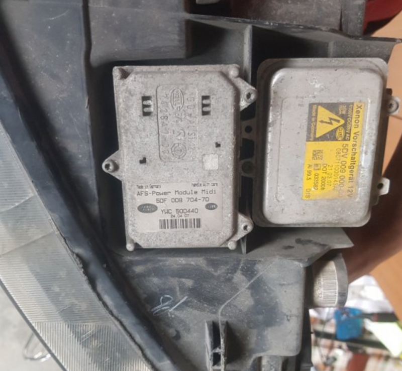

Nie sú tie jednotky ASF na svetlách ?

To jsou,ale ta centrální je v autě.

Nevieš ake číslo má ?
