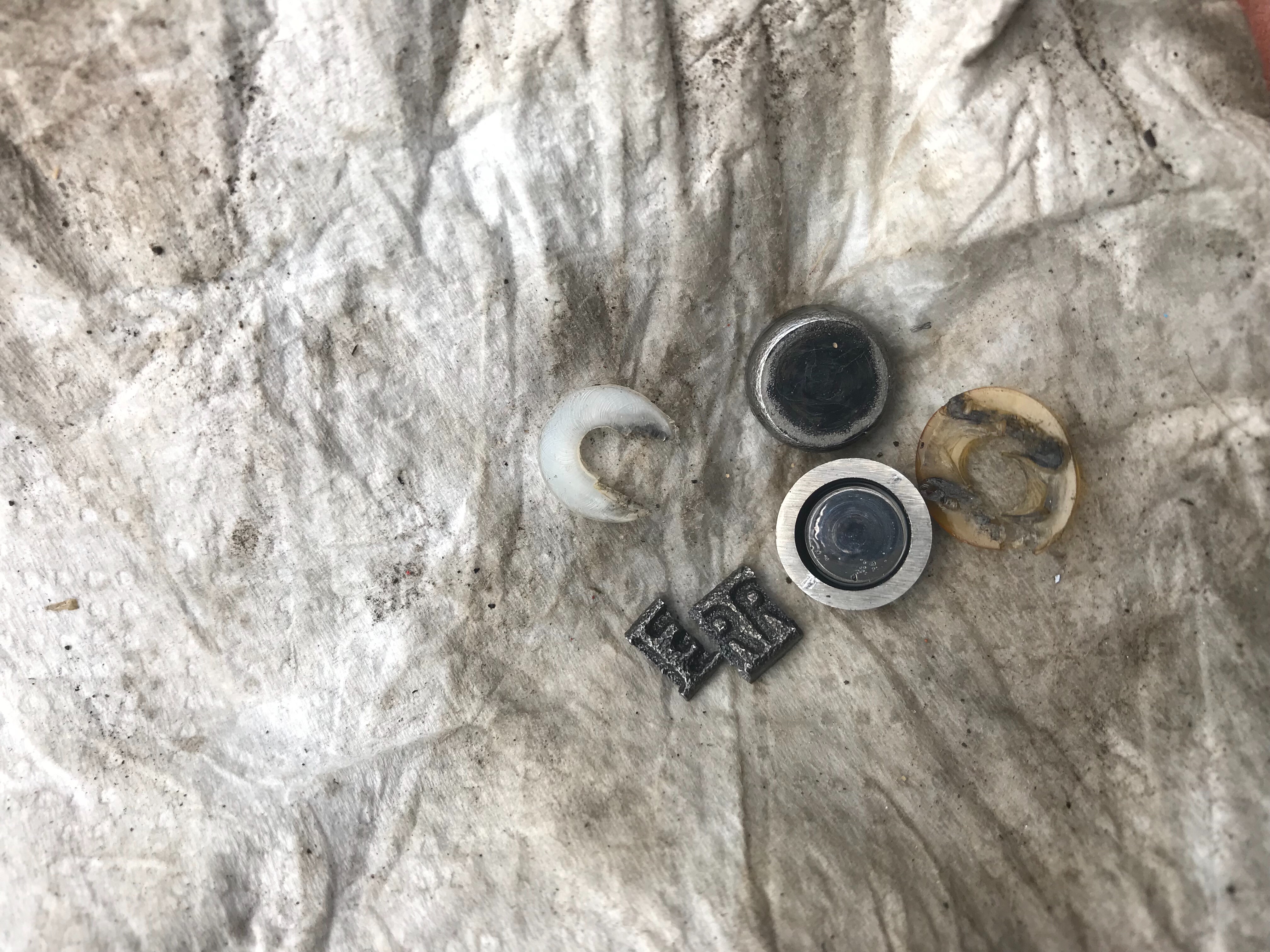

Pánové, pretesnuji vanu a hele co tam je. Poznáte prosím někdo kam to patří? Motor jede normálně. :broken

Tak už vím co to je, ale poraďte motoráři jak se to tam dá vrátit zpet😀

Patri to urcite do vany - je to neco jako gumova kachnicka. Ja bych zkusil sundat vicko na dolivani oleje a nasypal to tam.

Kluciiiiii ja rad se zasmeju. Ale fakt bych to rad věděl:) U srdce auta, moc prostoru na zábavu není. :mrgreen: Je to něco k ventilum dle názvu.https://www.ebay.co.uk/itm/Bearmach-Lan ... 1839832378

300tdi som videl par krat len z rychlika (no mozno osobak :grin: ). Tie kovove misky mi pripominaju podlozky na hlavicky ventilov, alebo zatky z tycky vahadiel. Tie zvyske kovove ulomy mozu byt bud nejake raznice do tlaciarenskeho stroja :lol: alebo to chce byt nejaky rebus typu, ze napoviem Ti, ze moje cislo dielu zacinalo ERR :lol:

MFENCE píše: 11 čer 2019 15:49 Je to něco k ventilum dle názvu.https://www.ebay.co.uk/itm/Bearmach-Lan ... 1839832378
:yes moze byt :wink:

To bude ono. Ale ještě musím zjistit kam do vrátit zpět a proč auto bez toho normálně jede. Ale účel to tam jistě má, a nerad bych něco vydřel.

vratis to tam cez veko ventilov. Ked ho das dole, tak uvidis, kde to chyba. Vratit to spat je praca spojena s nastavovanim vole ventilov.
Je kludne mozne, ze to niekomu spadlo do motora pri rozoberani klaviatury. Novu misku dal, ale staru nevybral/nevylovil. Alebo to funguje bez toho s velkou volou. Niesom si vsak isty ci by to bolo vobec mozne a nevypadli by tycky vahadiel...

Teslo, kludne sa da jazdit aj bez tych misiek :mrgreen: :mrgreen: Mne ked nastavovali volu ventilov, tak dve vypadli, a ked mi to doniesli domov, tak to malo zvuk ako stabilak :mrgreen: Čiže jednoznačne ak ti to tam chyba, tak to na chode motora určite budeš počut. Koniky maju velku volu a potom to klepe ako blazon. Tušim, ale niesom si isty, mali byt tie misky magneticke. Je dost možne že niekomu spadli do motora, a dal tam druhe a viac neriešil. Stači zhodit viko ventilov a hned budeš v obraze. :muscle

Tak to tam mam hledat nekde tedy nahore jo?

Možná se ten motor kdysi potkal a tohle jsou zbytky z havárie. ERR... je myslím napsáno nahoře na vahadlech, ale co by se muselo stát aby se ten nápis oddělil z vahadla.. nevím :shock: .
Možná jsou ERR... taky popsány víka dole na klice ale to bys viděl že je tam nějaká destrukce.
Jestli motor maže a má normální zvuk tak to asi pochází z dob minulých, těžko říct.
To kulatý papírový těsnění nejspíš patřilo na víko rozvodů.
