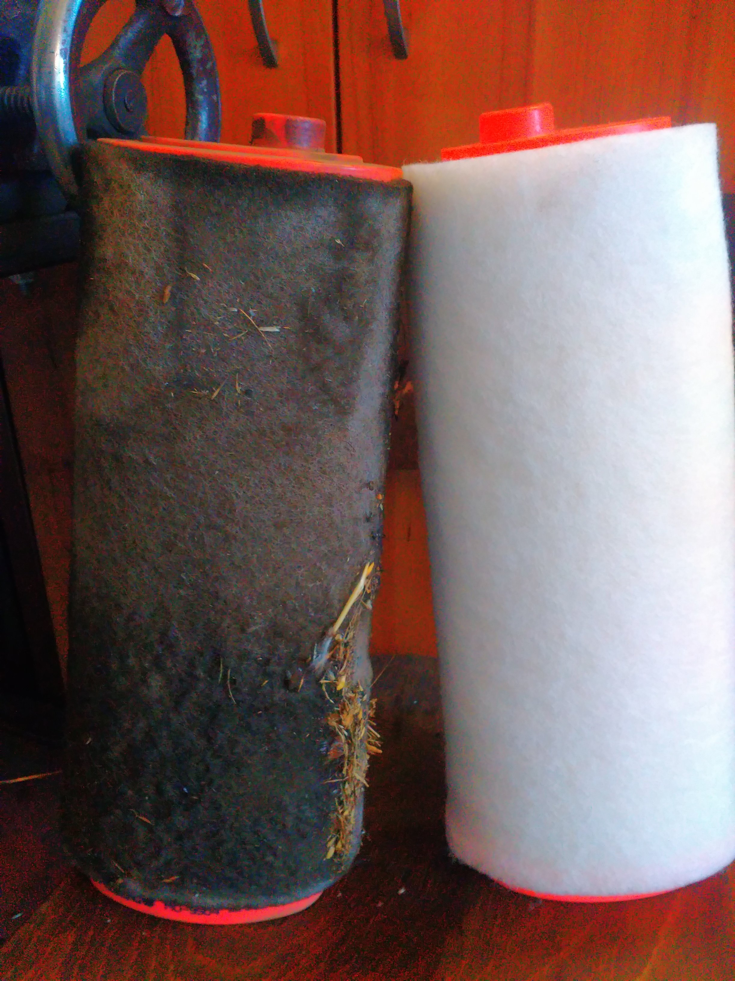

Tak hadice OK. Vyměněný vzduchový filtr a pořád pokuřuje. Co dál???

Ahoj mám dotaz hoši. Když přijde nový vzduchový filt je na něm ještě taková bílá vložka sundavate jí nebo ne? Díky..
- Jenda91td4
- Příspěvky: 257
- Registrován: 05 bře 2019 22:51
- tel.: 737544903
- auto: F1 D2
Re: Velká kouřivost td4
Já teda ne myslím že to tam přijde
