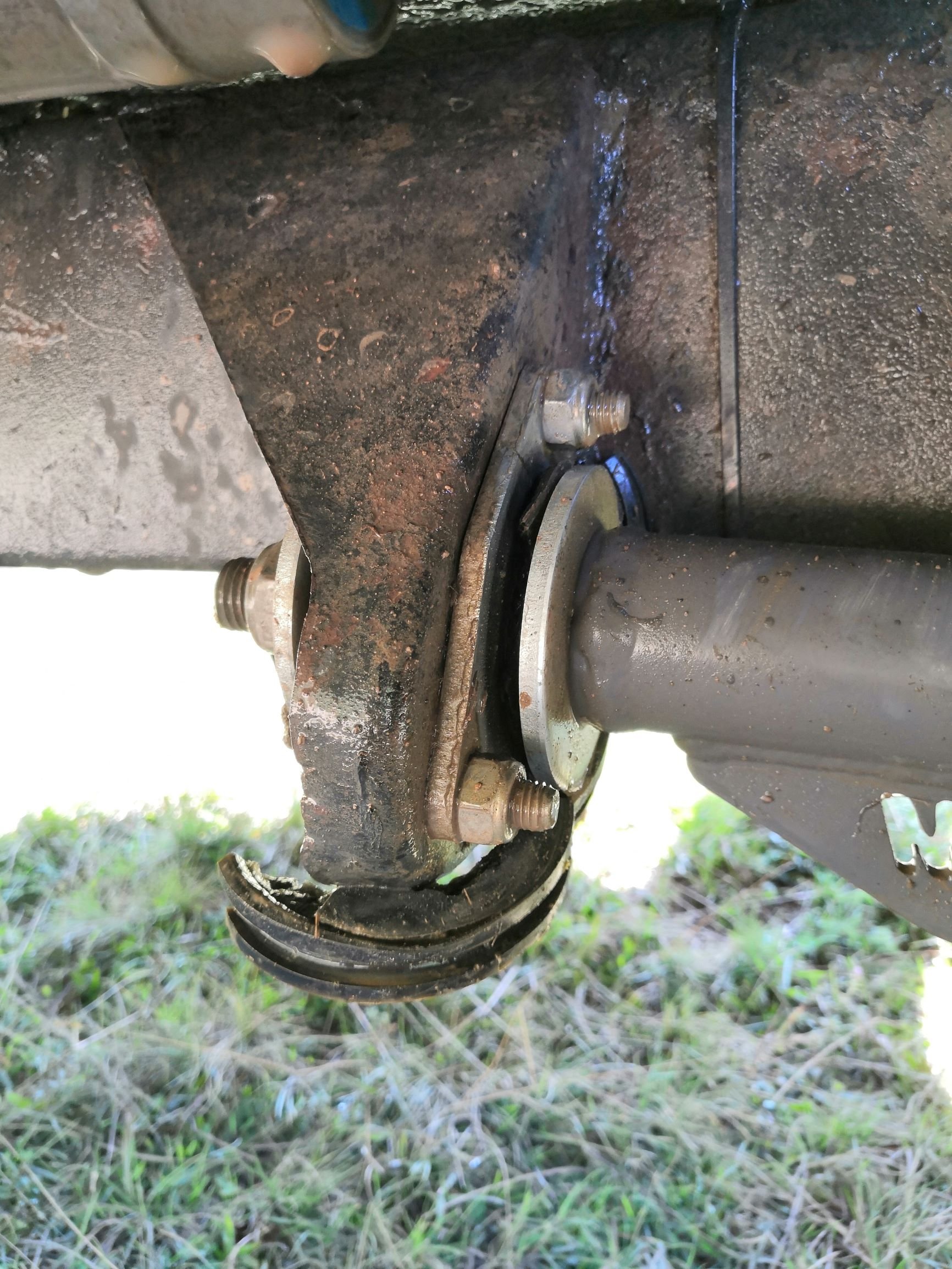

Zdar, tak po letošní Ukrajině jsem zjistil, že delší tkumiče úplně nekamarádí se silentblokama v ramenech, překvapivě :hmm: ... Takže budu muset přejít na ramena s unibalem, mám dotaz na lidi, co to mají na svých autech, jaký výrobce? vím že je dělá TF, to pro mne bude asi nejsnáze dostupné, Bearmach je nabízel také, od QT, ale už je v nabídce nemá. Jde mi hlavně o to, jak se to chová z delšího hlediska, co uchycení na rámu, netrpí zásadně víc kvůli absenci jednoho silentbloku, jakou mají unibaly výdrž při ježdění v terénu, dají se sehnat náhradní a má smysl to vyvíjet z nějakých normálně dostupných unibalů a pevnostních ramen, nebo je lepší koupit hotová ramena? :angel

Nechcem Ta odradzat, unibaly, resp. cokolvek umoznujuce volnejsi pohyb je urcite super, ale ako to myslis, ze to silenbloky nedavaju? Pytam sa len na margo toho, ze ja aj kamarat mame na autach tlmice so 14" chodom a zadne silenbloky to zvladaju pomerne dobre(polybush a superpro). OK, treba pocitat so znizenou zivotnostou, ale vydrzia dlhsie ako kovove unibally (vyskusane). Jedine co treba mat na zreteli su spravne (dostatocne) zohnute ramena a kvalitne silenbloky. Tym, ze uniball je len lozisko kov na kov, tak sa vola prejavi pomerne rychlo a zacne buchat.
Na auto, ktoreho primarnym cielom je komfortna jazda po ceste, dialkove presuny a teren len na zrazoch a vyletoch typu rumunsko a pod raz za cas, by som uniball nedaval.

Myslím to tak, že se polybush od Bearmachu rozpadl při křížení náprav. Celá zadní půlka silentbloku odpadla a neujel jsem ani 1km po silnici a musel jsem zastavit a provizorně to opravit, v každé zatáčce se mě to totiž pokoušelo zabít :D naštestí se podél silnic na Ukrajině válí dost použitelného materiálu na opravy všeho druhu :Sorry: Tlumiče mám Britpart XD +5" a ramena od Janáčů, ty tlumiče tam mám ani ne půl roku, resp. může to takhle mít najeto max 2tis km. Auto mám spíš na terén, než dálkové cestování. Jednou za rok se vydám někam za hranice (Ukrajina, Rumunsko), jinak na cestování mám břichoplaz.

tieto silenbloky trpia a odchadzaju zo vsetkych na aute asi najviac a ked sa vydrolia, tak je soferovanie zabava :lol:
Vyskusal som rozne znacky od origo cez Britpart, Bearmach, Polybush a Superpro. Jedine pouzitelne su polybush a superpro. Ostatne stoja za prd.

Mel jsem stejny problem a dobty doby (cca 3 roly) co mam polybushe od Bearmachu tak spokojenist. Ale mam lift jenom 5 cm. Taky ale to ma sva proti.
