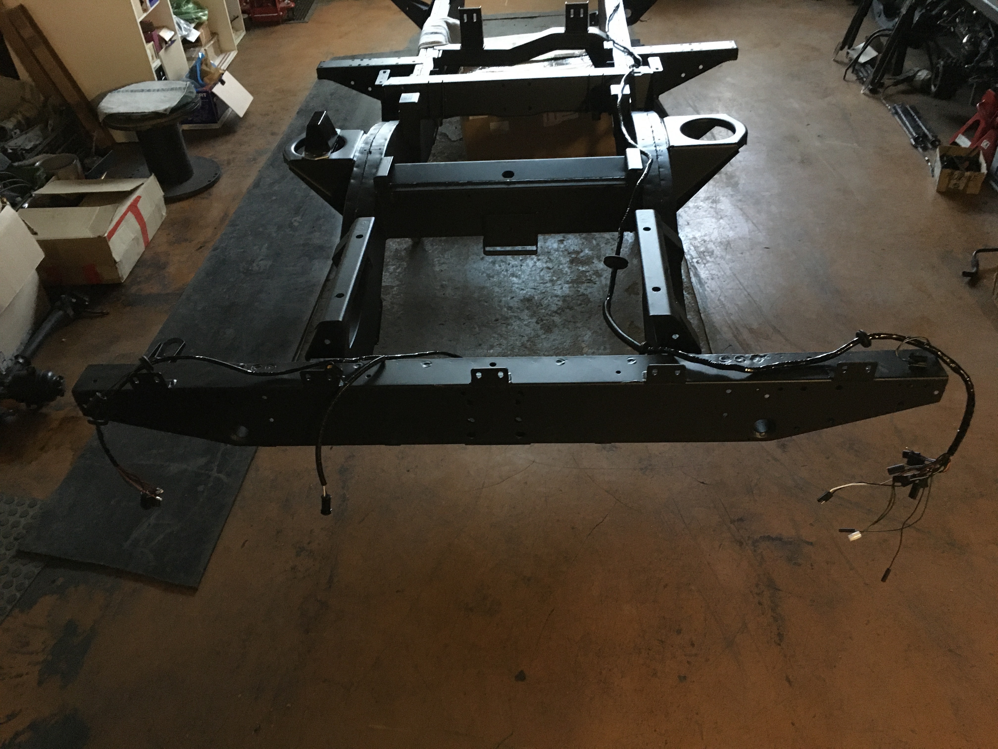

Nechal jsem si v anglii vyrobit na zakazku komplet elektriku do defa a mel bych na vas otazku. Jak je v zadni casti ramu rozvedena elektrika? Jde to ramem, to je jasny, ale co na tom crossmemberu? Lezi to jen tak pod korbou nebo je to uvnitr crossmemberu?

To co je tažené uvnitř podélníků rámu jsem po jeho opravě v zadní části dal raději na rám - méně práce, teoretická možnost se k tomu dostat a hlavně, nedrží se v tom tolik bahno, když vezmu vnitřek rámu wapkou. Akorát to chce pořádně upevnit, což i 130ky TD5 bylo v pohodě - pickup dolů, připáskovat k ostatním trubkám co už tam byly. Podle mě je lepší kabelovej svazek k něčemu pořádně přivázat, než ho protáhnout skrz podélníky rámu a nechat ho tam volně plandat.

Dozadu to vede rámem a po x-memberu to je na povrchu, chycené příchytkami.
