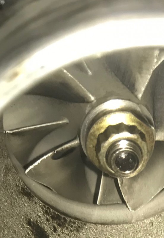

Čus, včera jsem to vycukl na repas v Bosch servisu.
Ještě bych se poradil zde. Jak moc je v hajzlu?
Turbo přestalo pískat, ale začalo šustit a tak jako by foukat hlasitě. Ale ne jako zdravé foukání.
Lopatky mě přijdou obroušený, to by mohlo bejt to šustení.
Sání plné oleje, vyplachoval jsem to určitě 10x.
Z hadic tekl olej jako tekl! Hadice opletena pancéřová křupe v tom opletu. Olej tekl i z pod těsnění u sání

No ono to vie byt aj horsie. Kopa aut chodi aj s takou volou. No hlavne ak vidis ohlodanu vrtulku teda ako keby bola obrusena to je asi najlepsi znak ze to uz nieje ok. Inak ten olej v hadiciach je na vw vzdy nieje ho zase nejako extra vela ale je.

Vrtulka má po obvodu vybroušené hrany. A konce vrtulek jsou jako by jsi to vzal nožem a sekal jeden zasek vedle druhého. Nebo to drhnul pilnikem.

No ono sa to obrusi o ten hlinovy housing. Ja by som to dal na repas.

Je to turbo z 300TDI
