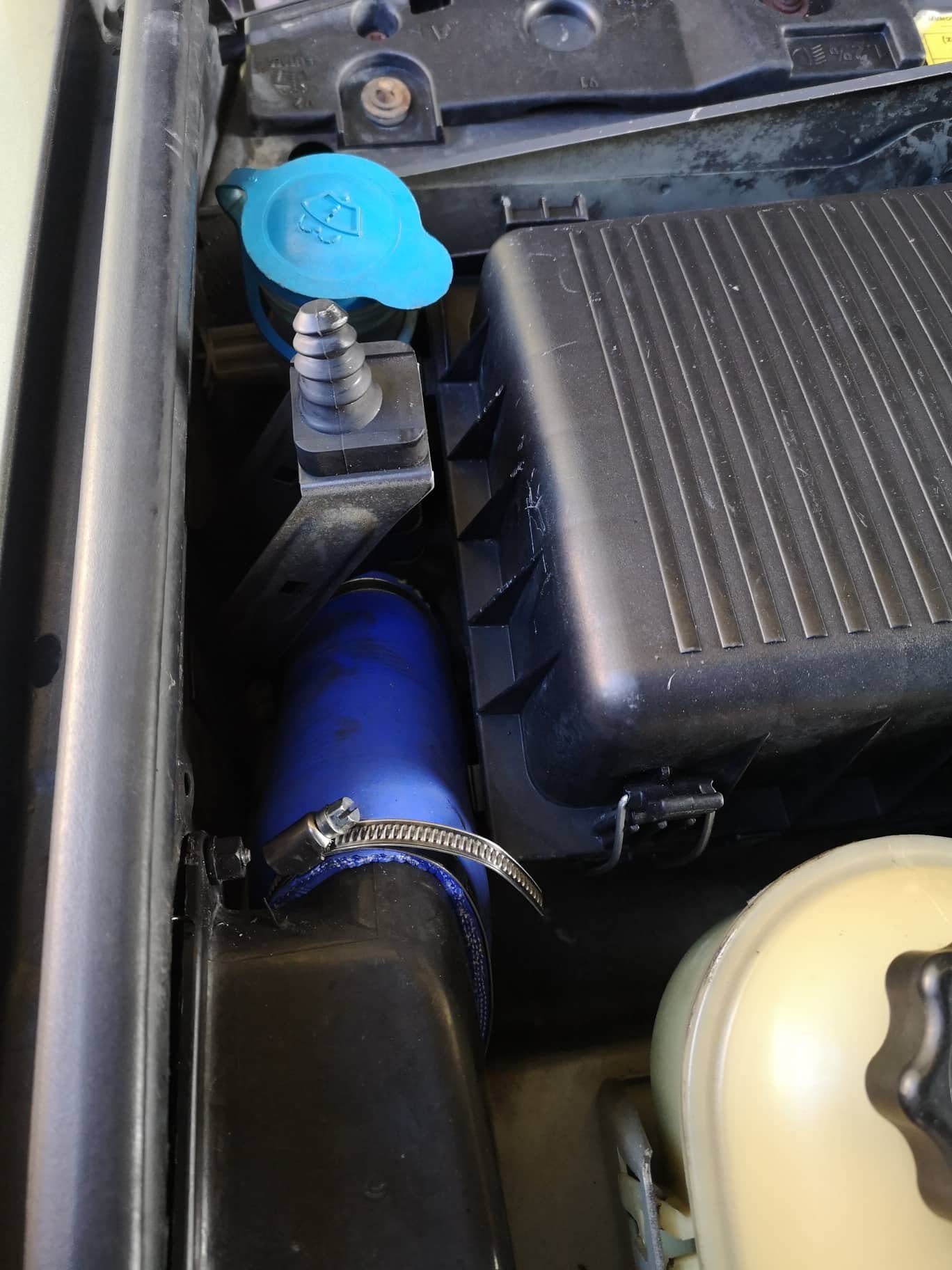

Tak jsem hadici sehnal silikonovou o průměru 90mm,kupoval jsem 15 cm a včetně sponek na hadici stála 350kč.

A bude to poradne tesnit? Ja bych tomu na tech placatych bocich uplne neveril...

proto jsem to stáhnul tou páskou,těsní to naprosto perfektně už proběhla zkouška v řece.

Dokud to nemá šnorchl tak je to v podstatě fuk, jestli to těsní nebo ne, je to před filtrem a všema snímačema...
