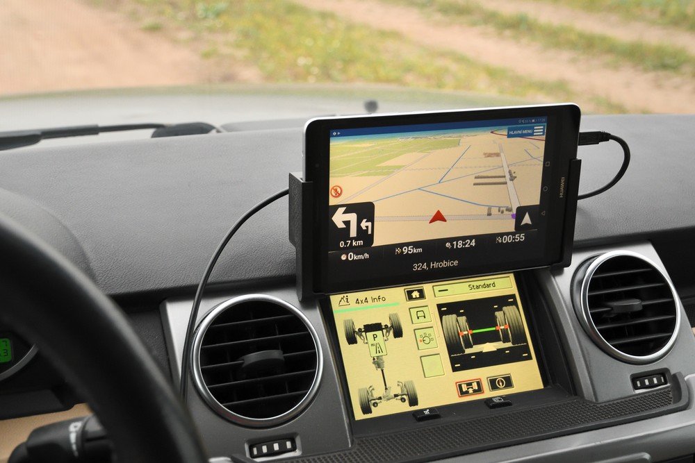

Držák 8" tabletu pro D3/D4:
https://www.thingiverse.com/thing:3942653

#79 Příspěvek od dolinekdave » 28 říj 2019 20:29
Hýta píše:Držák 8" tabletu pro D3/D4:
Ten by se mi asi hodil.
