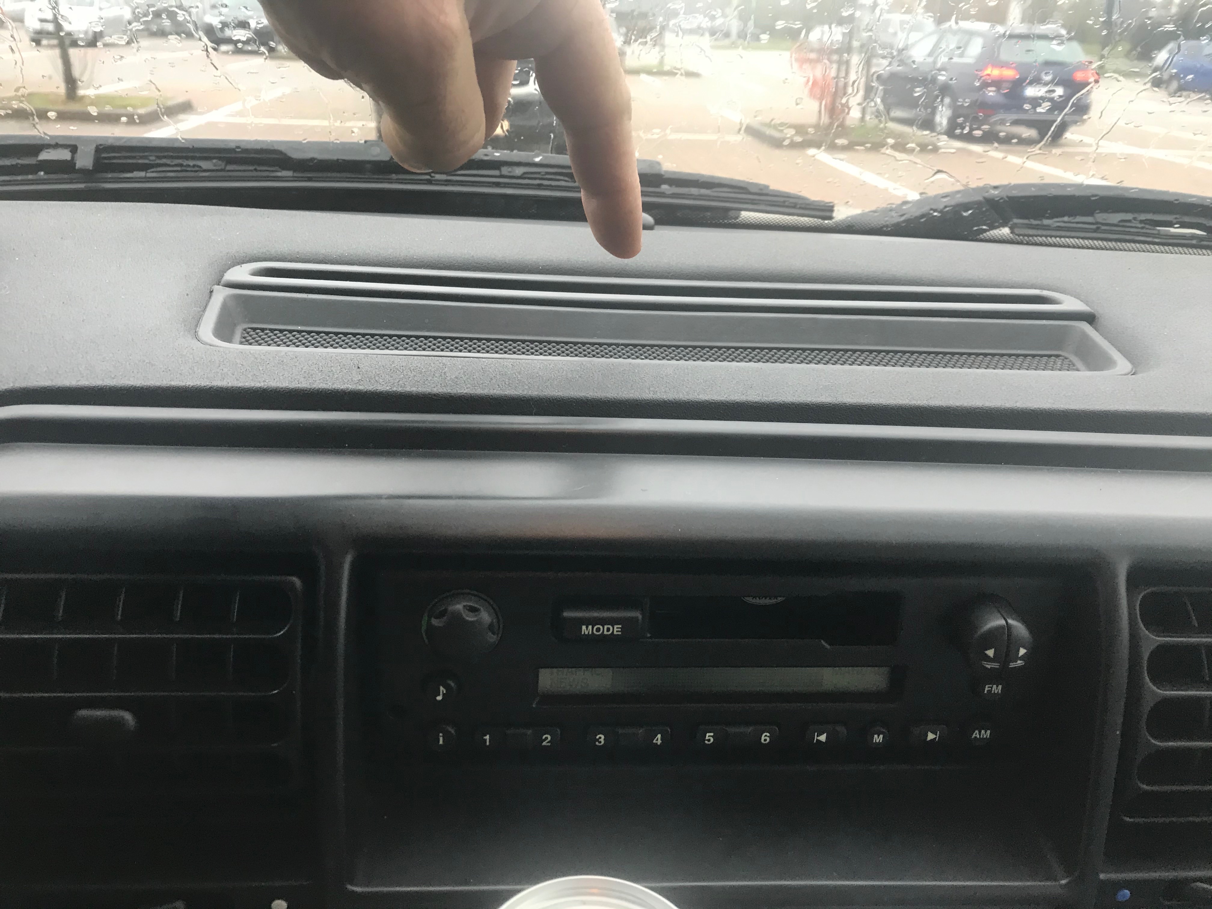

Kolegové zlatý, jak se nejlépe dostanu na místo ukazuje prstem ?
Hrozně tam něco drnčí uvnitř, pokud zatlačím tak to přestane. Vyndat rádio? A pokud ano, je na to nějaký spešl vydloubávák? Nechci mít otlačené a nebo zlámané plasty kolem. Díky moc.

Dva jídelní nože a rádio půjde ven. Je tam obrovský kabelový konektor pro připojení iso kabeláže pro rádio nic víc tam na drnčení není.

Tohle radio ma po stranach kulaty dirky, ne? Tak do nich nacpi tenke sroubovaky nebo naplne do propisky nebo tak neco, tim se odjisti zapadky a pujde vytahnout ven za sachtu na kazetu.

Mě přijde že tam drnčí ta šachta. A je normální ze vnitřní drzak volantu, pojistek atd je bez povrchovky? Má to na sobe nálepky a vše pečetené plombami. Ale jen holej kov.

Uplně přesně tam mi to taky drnčí! A to tam mám uplně jiné rádio, když to přitlačím prstem tak to přestane, v zimě je to slyšet v létě skoro ne ... chystám se na to už 3 roky, vždycky právě když přijde zima, tak mě to začne strašně srát :D
Podle mě to nedrnčí vevnitř, ale ty dva plasty o sebe, chce to podlepit tu škvíru nějakou pěnovkou, nejlépe myslím hrubší pěnovou oboustrankou a bude to!

Tam se ale nedá dostat vůbec. Rádio ven někde ani náhodou. Tlačím tam jako magor, a nic. Zajedu do nějaké HI-FI FIRMY.

Tak vyřešeno. Už jsem se prokousal čím to je. A panoveeee žádný packy tam nejsou. Tohle zasraný rádio podělaný je na šrouby. Žádné jídelní nože atd NE. Rozebral jsem díky tomu celej panel. A pořád nešlo ven. Takhle vzteklej jsem dlouho nebyl. Každopádně dávám foto co drnčí. Jistě se bude hodit pro ostatní.
