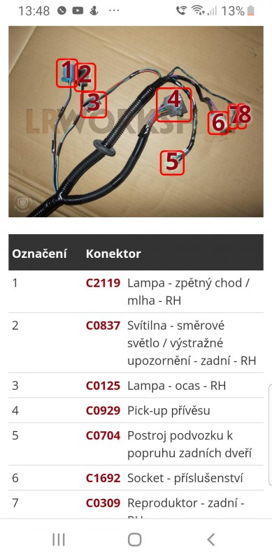

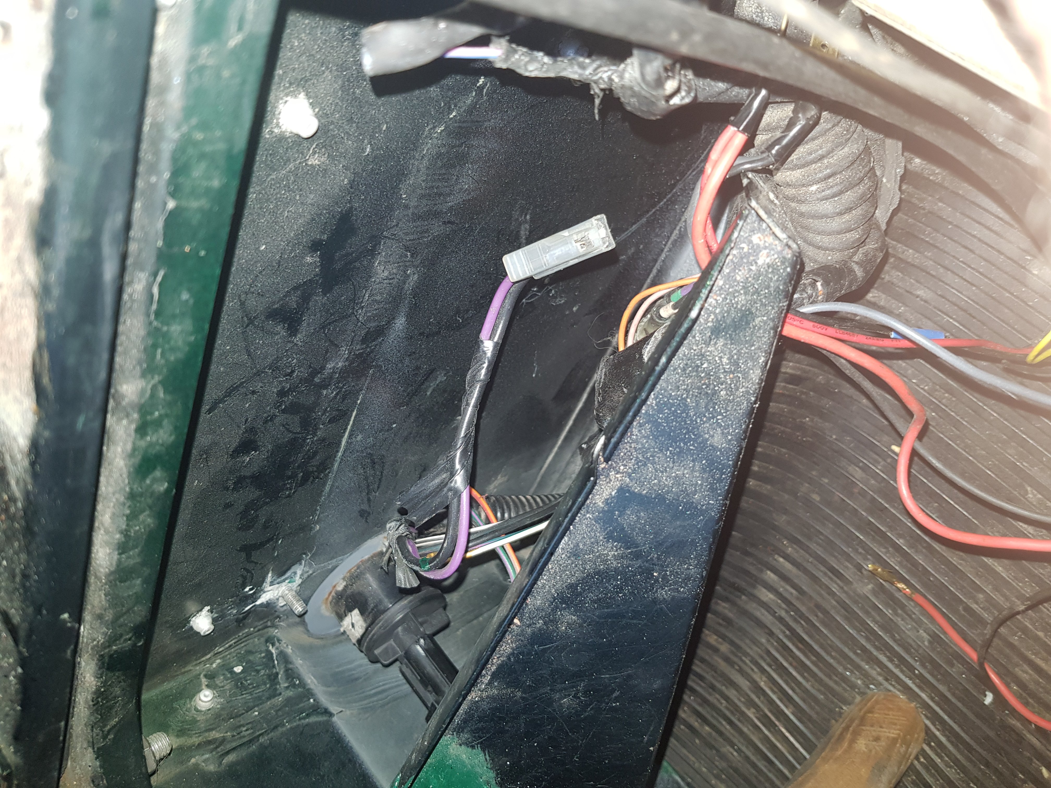

Ve 110 u zadního světla je vyvedená dvojice drátů pod napětim, černý a fialový(snad) viz obrázek. Měl jsem tam napojenou zádní nabíjeci zásuvku. Terazky je to bez štávy. Je někde pojistka?
Děkuji Petr

Fialova barva dratu je vnitrni osvetleni

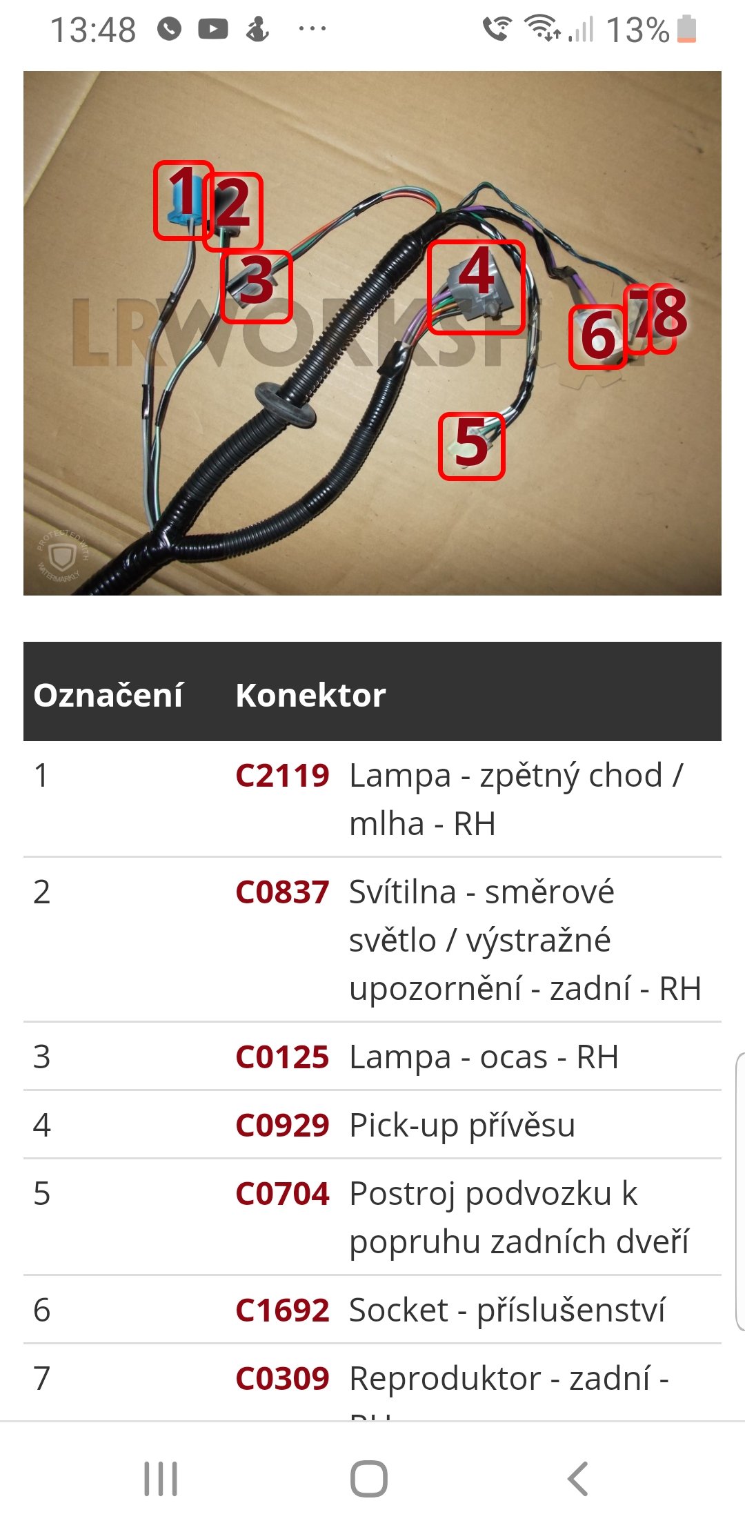

Je to příslušenství, ale k čemu?

Problém vyřešen, jedná se o zásuvku příslušenství (td5). Pojistka pod sedadlem F2.
Díky za snahu.
