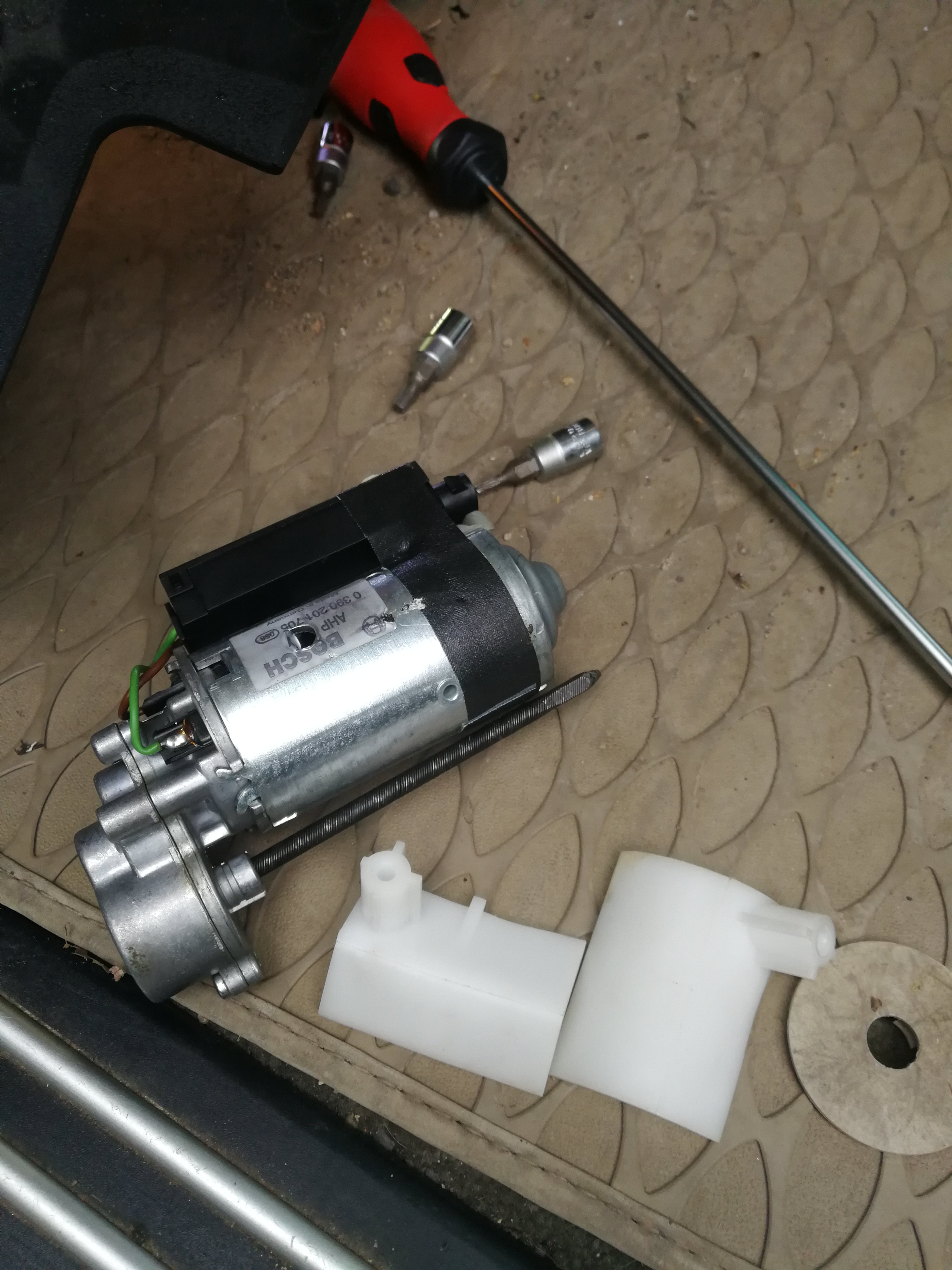

Zdravím. Další dotaz. Vysouval jsem si volant, a najednou něco asi vypadlo podle zvuku a volant přestal vysouvat a zasouvat. Motorek běží. Dá se to nějak rozebrat a vrátit ho na místo? Díky

Mohl vypadnout ten šnek... Určitě to jde rozebrat a vrátit na místo, jen ten přístup je horší. Buď když sundáš spodní dekl nad nohama, tak je tam lehce přístup, nebo potom jedině přední panel palubky dolů

Díky za odpovědi. Motorek je asi v pohodě protože vrčí. Tak zkusím rozebrat ty plasty nad nohama a pod volantem a uvidím. Dekuju

Dnes na to kouknu. Kdyztak napíšu. Ještě bych se chtěl zeptat. Auto má asi prihrev, za chvilku je teplota nahoře. Dá se z toho udělat nějak plnohodnotný bufik?
