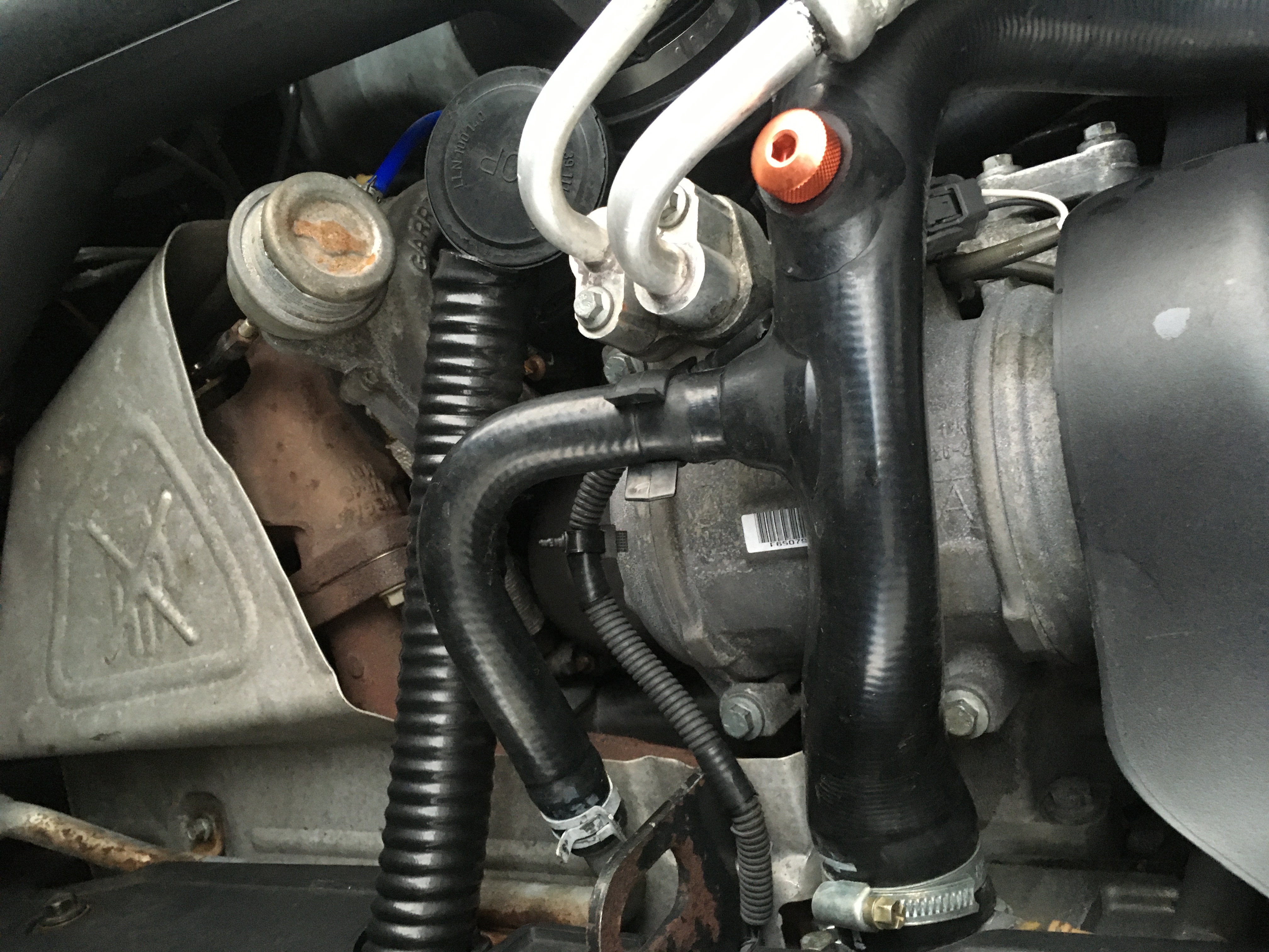

Ahoj, máte někdo dobrou radu jak účině odvzdušnit systém chlazení na defiku td5? Díky

Hlavně zvednout expanzku nahoru co to jde. A potom už jenom mačkat hadice a vypouštět vzduch. Docela blbárna.

Teď jsem ráno spozoroval že jak je ta horní hadice s odvzdušňovacím ventilem tak byla uplnem spláclá. Po povolení expan. nádobky se to vrátilo do normálu. Je možný že je víčko v tahu. Nebo furt zavzdušněný?MadTom píše: 23 lis 2019 09:24 Hlavně zvednout expanzku nahoru co to jde. A potom už jenom mačkat hadice a vypouštět vzduch. Docela blbárna.

To jako že jsi tam měl podtlak?
 Vadné víčko jsem viděl několikrát - vždy se to ale projevilo tak, že systém nebyl schopnej se natlakovat a ventil ve výčku otevřel už při 0,3 Baru místo 1,4 Baru.

Ano ,přesně tak. Taky mi to je divné. Spíš mi to přijde jako když to je furt zavzdušněný a po vychladnutí se zmenší objem a ztáhne to tu hadici.MadTom píše: 23 lis 2019 12:42 To jako že jsi tam měl podtlak?Vadné víčko jsem viděl několikrát - vždy se to ale projevilo tak, že systém nebyl schopnej se natlakovat a ventil ve výčku otevřel už při 0,3 Baru místo 1,4 Baru.
