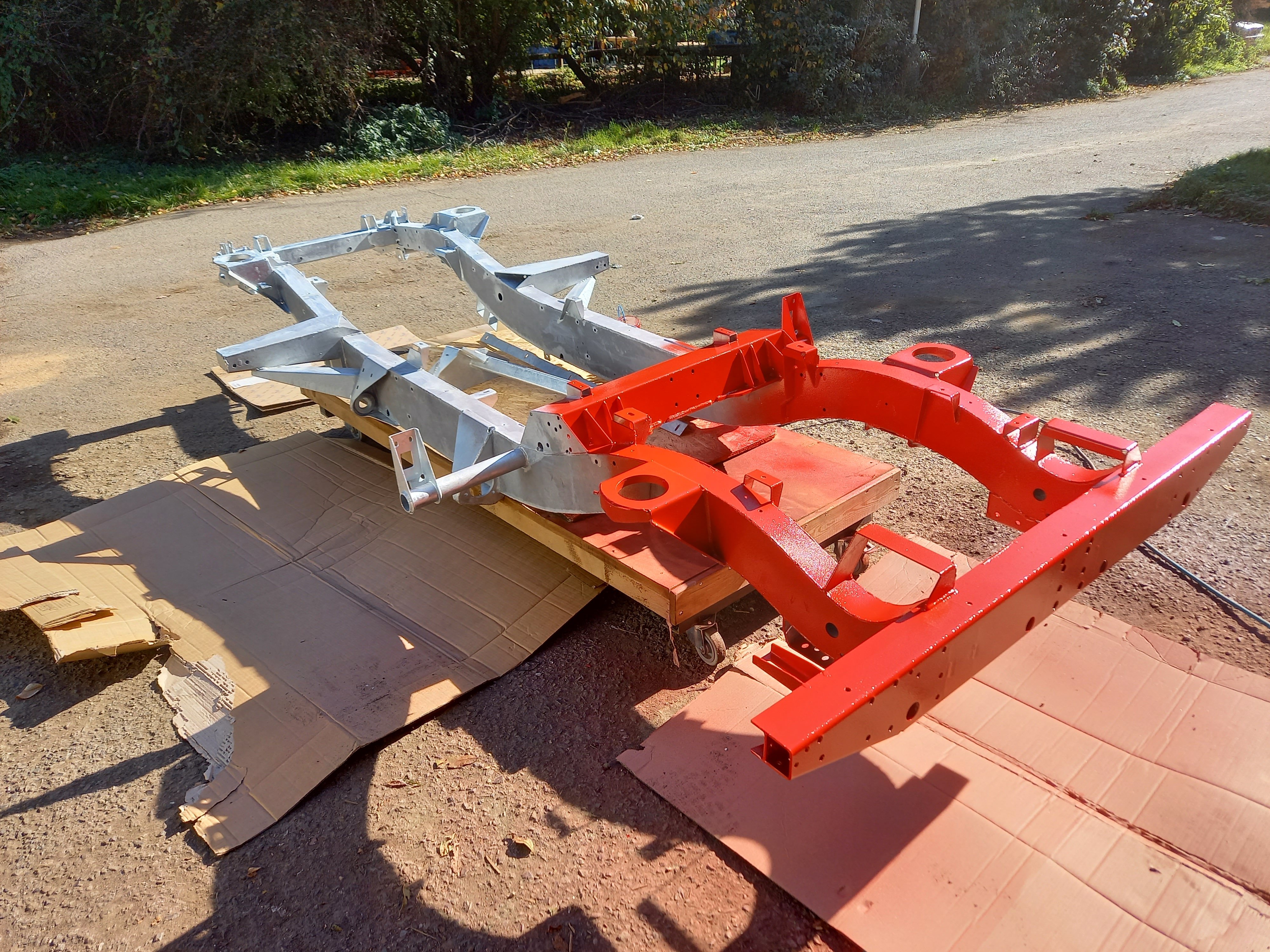

Re: Pozink ram Defender.
Fotky rámu 300 Tdi
