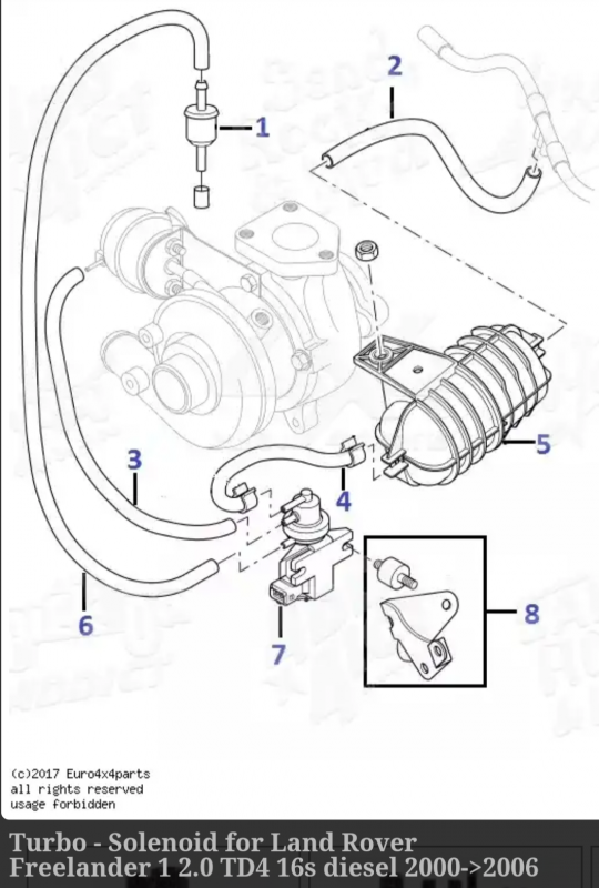

Zdravím,
Hledal jsem na fóru, ale nenašel. Chci objednat a vyměnit všechny hadičky k ovládání turba, EGR, ventily, apod..
Máte někdo seznam průměrů a délek všech těchto hadiček?
LR freelander Td4 2.0 82kw facelift
Diky za váš čas
Diky za váš čas

Re: F1 - Průměry hadiček k motoru
Použít se dají běžné hadičky na přepady průměr 3mm, já jsem dával silikonové, EGR jsem nezapojoval. Konkrétní délky bohužel nevím, hadičku jsem měl doma. Ale odhaduju to celkem na cca 3 metry
Zdravím,
Opravdu si nikdo nepamatuje jaký průměry jste dávali pro ovládání turba?
případne i délky, ale ty jsou vedlejší. Když tak objednám delší a použiju jinde
Měnil jsem tu nejdelší od měchu turba k solenoidu ma 1,1m..v auto kelly jsem kaufl 3,5mm vnitrni prumer a 8mm vnejsi a sedi mi to tam uz mesic perfektne jak ve sponkach, tak na natrubku.. kup si 3metry a nastrihas si to sam
Nepsal jsem to náhodou ve druhém příspěvku tohoto vlákna?
Freelander Td4 2004
A to jsou tam všude použity vnitřní průměry 3mm?
JJ, všude jsou stejný i na odvětrání ventilu regulace turba.
Sydney tvl se neposer kdyz jsem napsal ze pasuji i ty 3,5mm s vnejsim 8mm prumerem.
..konkretne minuly mesic jsem shanel a v autokelly nemeli skladem 3mm tak jsem tam supl tu 3.5mm a drzi bezvadne. A to mi prijde jako dobra rada narozdil od tveho arogantniho prispevku.
Vždyť je to jedno jestli 3, nebo 3,5mm
mě šlo jen o to, po zajištění že tam sednou 3-3,5mm jestli jsou všude tyhle průměry
Zbytečný se tu dohadovat kvůli 0,5mm
V každém případě, každá rada dobrá
díky oběma
JakubS8: arogantně jsem to rozhodně nemyslel
a příspěvkem jsem nereagoval na tebe, ale Lawrovi, protože se ptal znovu i s obrázkem, tak mi nebylo jasný, jestli můj příspěvek četl.
