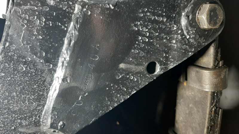

Poradíte někdo jak vysoké jsou originální znaky VIN na rámu na LR serii 3. Díky F.

To ti neporadím, ale potřeboval bych vědět kde by to číslo na rámu vůbec mělo být.

V pravo v predu pri uchyte pera .

Zajtra odfotim

Poloha Vin

Znaky mají rozměr 6,5x8,5mm. Celková délka vinu při 14ti znacích je 116mm
