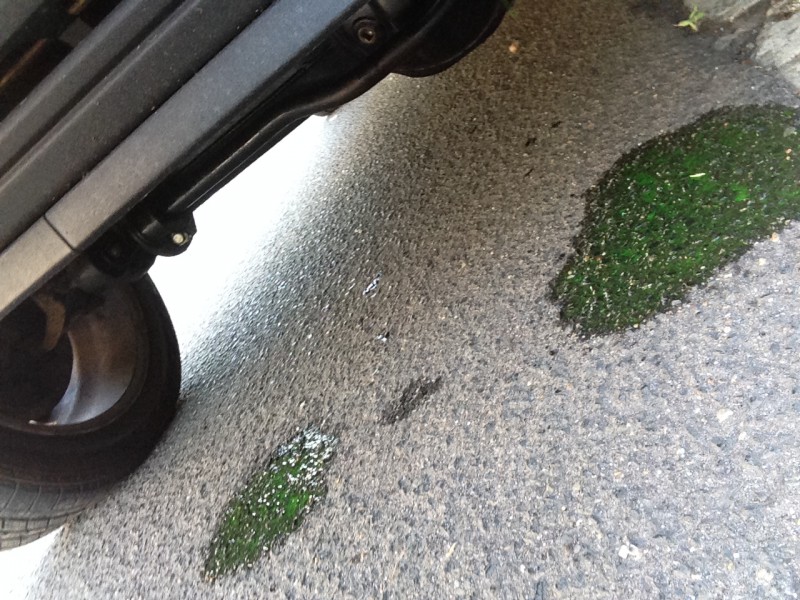

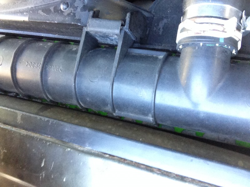

zdravim pred nedávnom som sa stal hrdim majiteľom p38 no dnes som si našiel pod autom mláku zelenej tekutiny je to chladiaca kvapalina pretože chyba aj v nádržke ... otázka je stalo sa robiť niekomu ? Nechodím ani rýchlo a teplota motora nikdy nepresiahla štandardnú teplotu ... bolo to po 30 min jazde mestom je síce pravda že sme tu včera mali 40 stupňov ale nemyslím si že by to mal byt problém ... ďakujem , ešte Malackách poznámka je to vidieť aj aj fotke ako keby to niečo vytláčali von z chladiaceho systému ....

vybrat chladic a nechat skontrolovat na tesnost. popri tom pozriet aj ostatne komponenty.

#48 Příspěvek od MadTom » 24 led 2017 10:04
Umýt, dolít vodu, odvzdušnit, nahodit a zkontrolovat, jestli se to celé netlakuje - pokud ano, tak možná poškozenej chladič je jenom dílčí problém a je potřeba nejdřív pořešit to tlakování.
Jinak není problém opatrně soustavu natlakovat vzduchem - max 1At, pro začátek méně - buďto přes víčko, nebo skrz nějakou odpojenou hadičku, tam se potom projeví, kde to utíká/bublá, i bez nastartovaného motoru.

Takze odišlo tesnenie chladiča na vrchu ... konečne som sa k tomu dostal , teraz ten najvyšší problém nájsť presne taký istý :D
