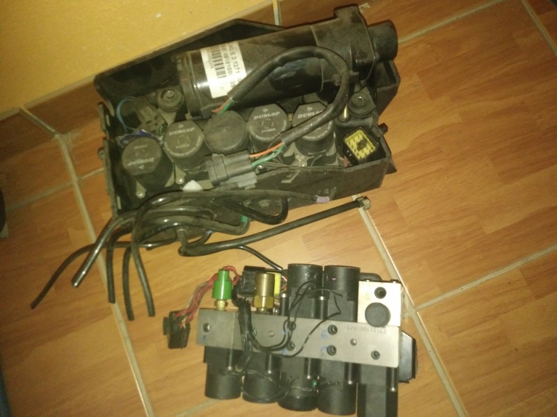

A renovácia môže začať. Konečne budem mať do rezervy 2 bloky a jeden kompresor.

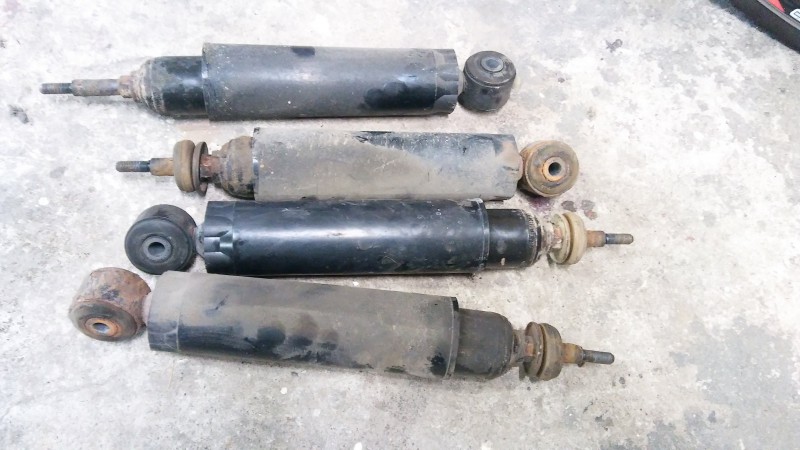

A to som si myslel, že tlmiče sú v poriadku. Kto navrhol ten prístup k tlmičom by som asi veľmo volakde poslal. Ale spravené
odskúšané. Aj sa mi zdalo že sú nejaké divné tie tlmiče.

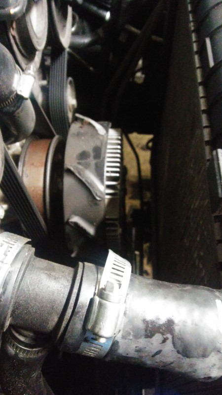

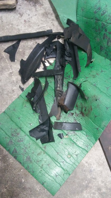

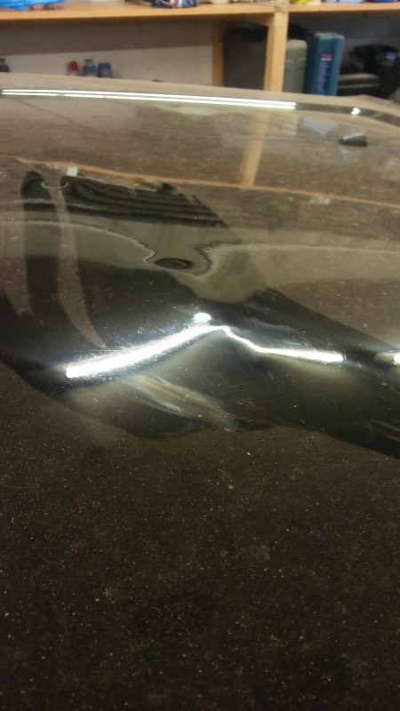

Po dlhom čakaní na o kuzky na vstreky sa mi toto stane. Nevedel som čo mam robiť či plakať alebo .... Bola to riadna šupa ohlo mi aj trocha kapotu plasty po celom priestore motora. Ked sa dari tak sa darí.

#113 Příspěvek od Kokesek » 19 čer 2020 11:19
To se stava dost casto na p38. Nejses sam.

Dakujem za povzbudenie uz som kludnejši trocha. mozem objednavat vrtulu remen saharu som uz objednal sice pouzitu ale bude. Len tak vedieť že prečo sa to stava. visko naštastie cela zatial ako som pozeral. Dnes odmontujem keďže som nemal 36 kluč. Taka rana že aj hadicu z chladiča zhodilo. jedine šťastie možno že sa to stalo doma v garaži.

Vetsinou se to deje kdyz auto stoji

A prečo sa to deje? Čo je príčina?

Robilv píše: 19 čer 2020 11:32 Dakujem za povzbudenie uz som kludnejši trocha. mozem objednavat vrtulu remen saharu som uz objednal sice pouzitu ale bude. Len tak vedieť že prečo sa to stava. visko naštastie cela zatial ako som pozeral. Dnes odmontujem keďže som nemal 36 kluč. Taka rana že aj hadicu z chladiča zhodilo. jedine šťastie možno že sa to stalo doma v garaži.
kontroluj aj vodne cerpadlo, skus pohnut s visco ci sa nehybe okolo osi ...

#118 Příspěvek od Robilv » 20 čer 2020 10:39
visko asi je v poriadku potrebuje miernu silu na pootočenie, vodná pumpa sa krúti asi v poriadku. Ďalší môj problém je asi so vstrekmi alebo na palivovej sustave kedže motor nejde tak ako ma. Pri prepnuti na plyn sa javil motor celkom v poriadku. Myslel som si najprv že to bude sviečkami, cievkami alebo kablami ale asi v tom to nebude keďže na plyn to išlo. Na viších otáčkach motor šiel ako keby nepravidelne a vynechával.Pri rychlom zošlapnutí pedálu plynu motor ako keby dusilo, pri pomalom pridávaní sa rozbiehal adekvatne plynu no okolo 2200 ot začali klesať otačky o 200. Tak toto je teraz moj další problém.Mám podozrenie ešte na lambdy.Ak vás napadá nejaké riešenie tak sa poteším každému návrhu.
