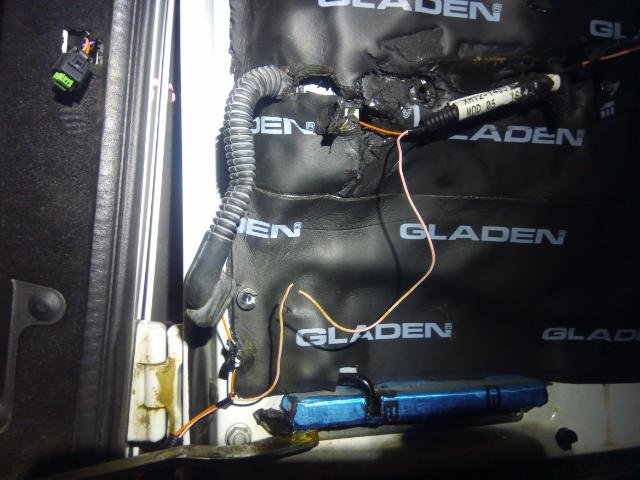

Automobilka JLR nesklamala, a zase ukazala na Defíku, že sa na aute dokáže pokaziť, to,čo sa na bežných autách tak často nekazí.

#1268 Příspěvek od Mirko » 29 bře 2020 20:44
Nechápu z obrázku, co se stalo

#1270 Příspěvek od DanoDEF » 29 bře 2020 20:46
Mirko píše: 29 bře 2020 20:44 Nechápu z obrázku, co se stalo
prelomil sa mu kablik k centralu zadnych dveri.

#1271 Příspěvek od Mirko » 30 bře 2020 01:37
Tak úplně nedotčené to tam asi není, když vidím nápisy Gladen, takže viník dle mého soudu nejistý.

#1272 Příspěvek od victom » 30 bře 2020 06:16
Tie Káble sú hodne tvrdé, tenké a krehké. Zlomené to bolo v gumenej chraničke pri pántoch. Tekže môžem očakávať zvyšok dverí.
Příspěvky: 5140
Re: Zkurveny lendrouvry :-(
#1273 Příspěvek od DanoDEF » 30 bře 2020 07:59
victom píše: 30 bře 2020 06:16 Tekže môžem očakávať zvyšok dverí.
... tazko povedat. Ja mam r 2004, skoro 688tk a robil som tusim iba stahovanie okna vodicovych dveri.
No mozno za tie roky zmenili dodavatela kablikov.

#1274 Příspěvek od Lukasino » 30 bře 2020 08:04
Mirko myslel tu izolaci :wink:
Příspěvky: 15420
#1275 Příspěvek od MadTom » 30 bře 2020 08:24
Prasklý kabel v gumové průchdce co vede do dveří je celkem běžná věc u Defa, takže ano, můžeš očekávat i ostatní dveře, podle četnosti jejich otevírání. Posledně jsem na opravu kupoval měkké dráty u modelářů. Rozměry stejné, ale ta licna uvnitř byla z podstatně jemnějších drátků, a i izolace byla měkčí.

#1276 Příspěvek od Don » 30 bře 2020 08:29
Flexi vodice jsou sice drazsi, ale vydrzi neskutecne vice

#1277 Příspěvek od victom » 30 bře 2020 08:42
Najsmutnejšie je na tom, že sa nedozvieš o nezamknutych dverach inak než ich manuálne skúsiť či sú zamknuté. Tým pádom centrál - diaľkové stráca svoj zmysel.
#1278 Příspěvek od MadTom » 30 bře 2020 08:43
V modeláři jsem je bral, protože je měli skladem, a chtěl jsem jenom pár metrů.
