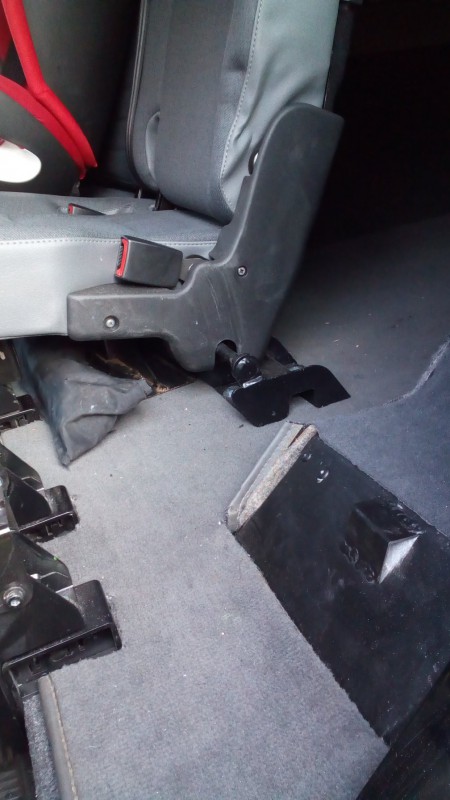

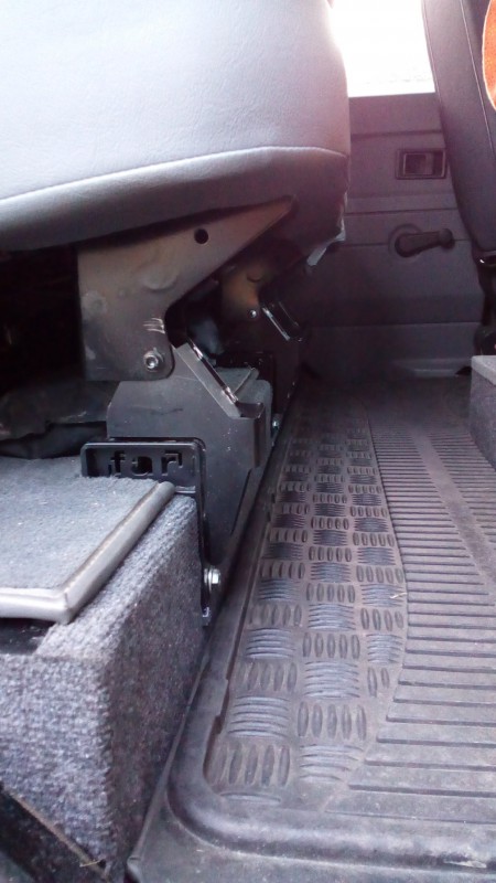

#3 Příspěvek od Míra27 » 03 dub 2020 07:48
Ahoj, mám ve 110 td5 (podlaha je stejna jako u tebe) ze 130 a jediný podstatný rozdíl je v zadním nesklopném držáku sedaček. Nedokážu si ani představit jak to udělat bez řezání. Bylo by tam buď málo místa na nohy, nebo hlavu... Použil jsem všechny úchyty z Puny, pouze jsem přizvedl přední část pro lepší sklon sedaček směrem dozadu.
