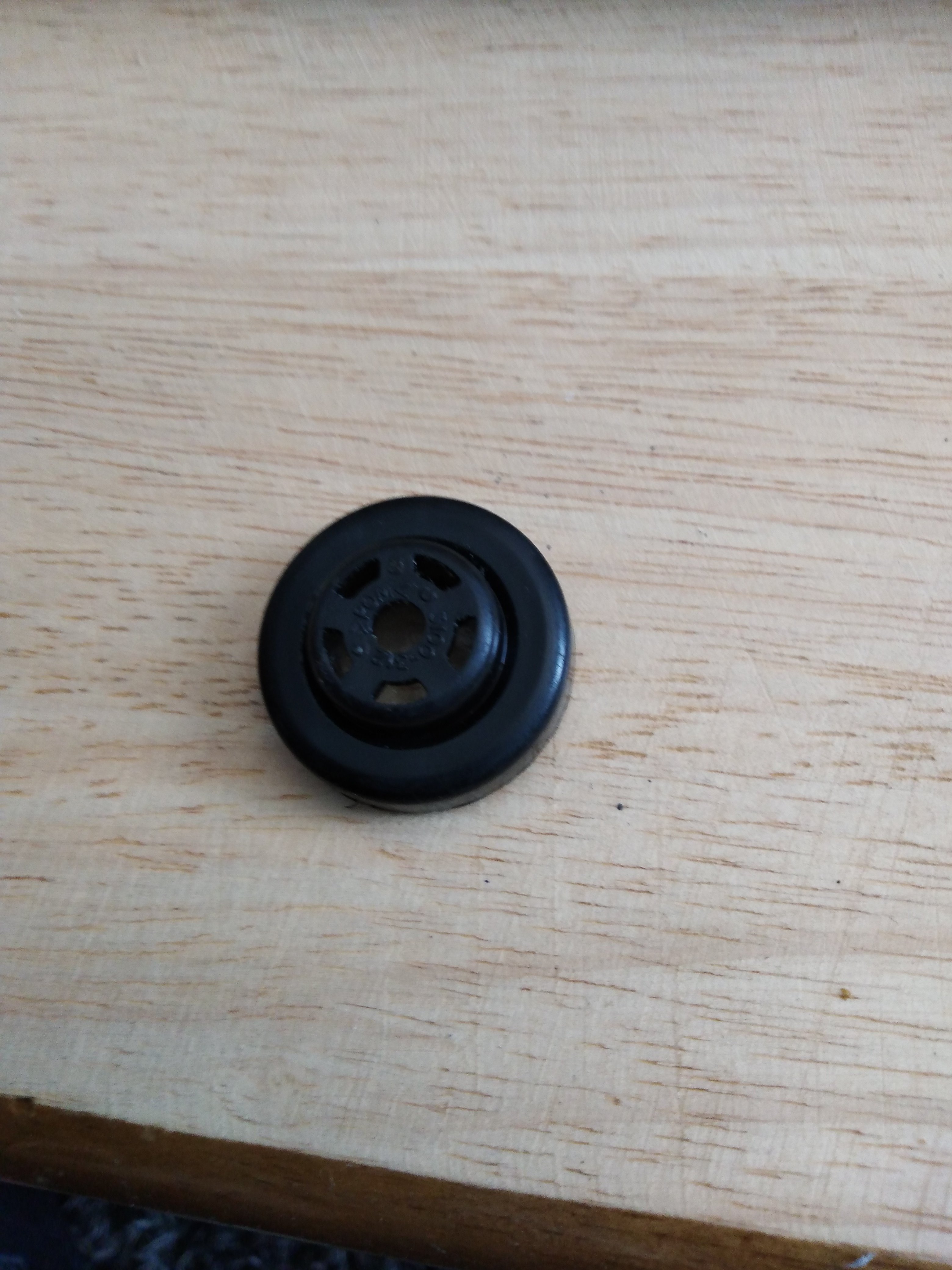

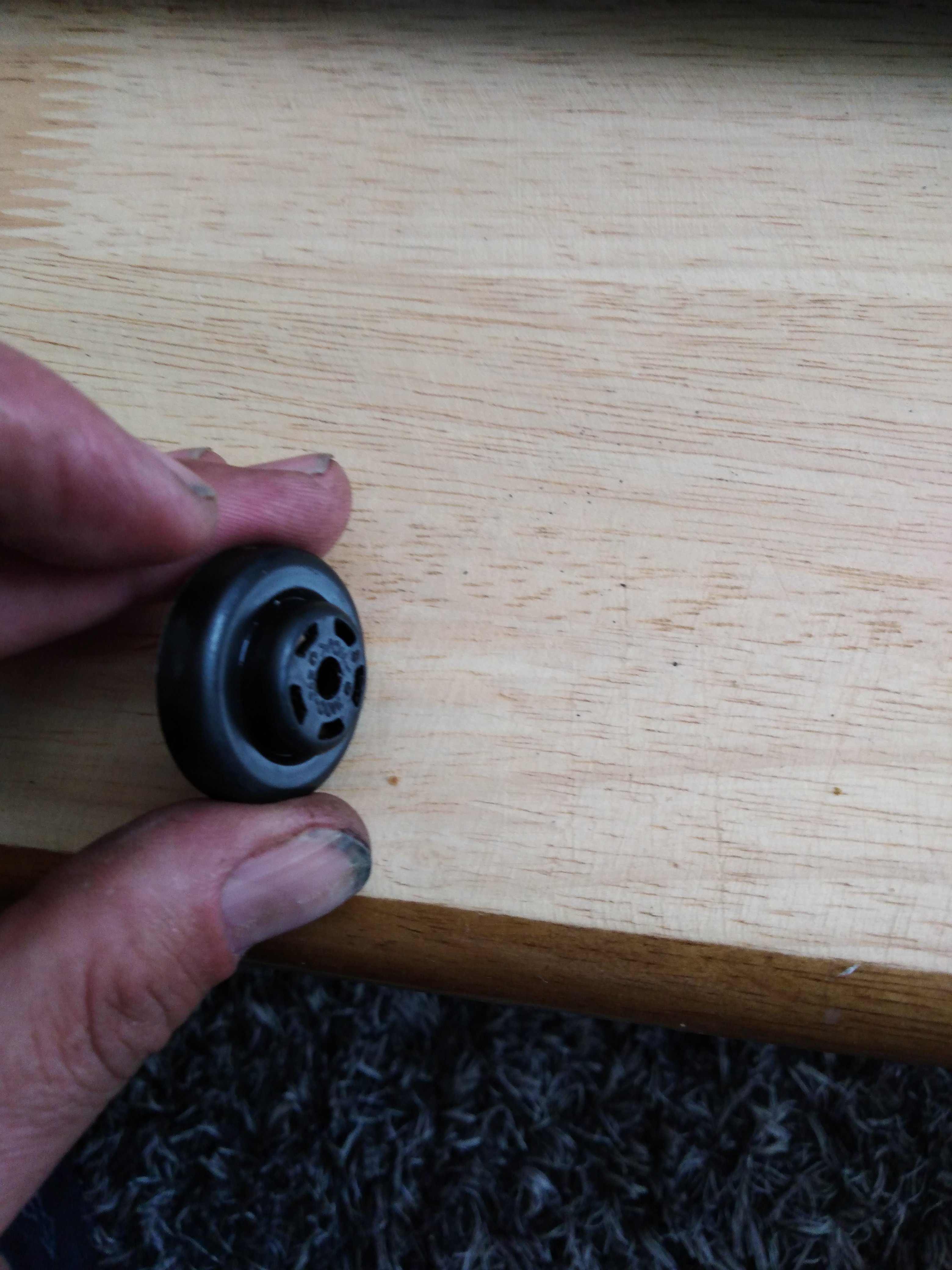

Tak že problém vyriešený, dnes som konečne ľahol pod auto, rozobral hadicu prívodu k nádrži, je tam 10cm hadica na 2 eská paskach po rozobrati mi stade vypadol tento predmet. Neviete z čoho to mohlo byť?

Teraz pištoľ zasuniem na max a už nevypina konečne rýchle tankovanie

#33 Příspěvek od pojir » 24 dub 2020 14:34
Z ceho to muze byt? No, podle me z cernyho plastu... Co se na tom pise? Na tech fotkach jde prd videt.
