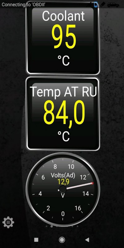

Hledal jsem nejaky PID na teplotu oleje v prevodovce pro TORQUE pro diagnostiku, to co je součástí jako Transmission Temperature(method 3) mi ukazuje shodne hodnoty jako teplota chladici kapaliny :(
nasel jsem tento PID, nejdrive neukazoval ale zkousel jsem pridat nejaky OBDII header a ted ukazuje, mam sice benzin, ale nafta ma stejny automat, vyzkousite nekdo? Nebo může někdo porovnat hodnoty na Android TORQUE pro a jine diagnostice?
PID 22DF0A
long name: Teplota oleje automatické převodovky
Short name :Temp AT
Minimum value: -20.0
Max value: 120.0
scale: x1
unit: C
Equation: SIGNED (A) * 128 + B
OBD header: TMC
