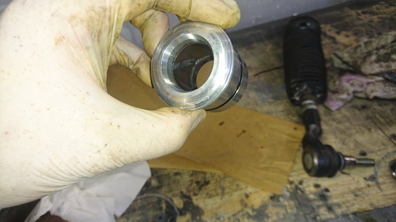

Nové postrehy, príčinu " plávania " som našiel, pajsroval som všetko a chýba bola v uložení servoriadenia na pravo, mal som " skladom" vymenil priamo na aute a OK.
Keď som pajsroval poloos, jednu druhu ( predok), sú bez vôle, no unášače na dif. majú asi veľkú vôľu......
Skonzultujem s kamošmi z autoservisu......
To môže byť príčina vibrácií......
Repa sada - predný dif. na ebay 120€....
Myslíte že to zvládne aj amatér?
