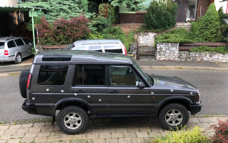

Zimu jezdím Cooper Discoverer je to čistý zimák už mám 3. sadu a nemám důvod měnit. Helpreg ti zapíše gumy od 215/75R16 až po 255/85R16.
No 245/75 R16 na seriovém autě vypadají takto

Re: Pneumatiky na Disco II stále v řešení
#582 Příspěvek od MFENCE » 19 črc 2019 08:27
Díky za foto, vypadá to proporčně dobře. Až jsem se z náhledu lekl ze to je Comander😀😀😀
