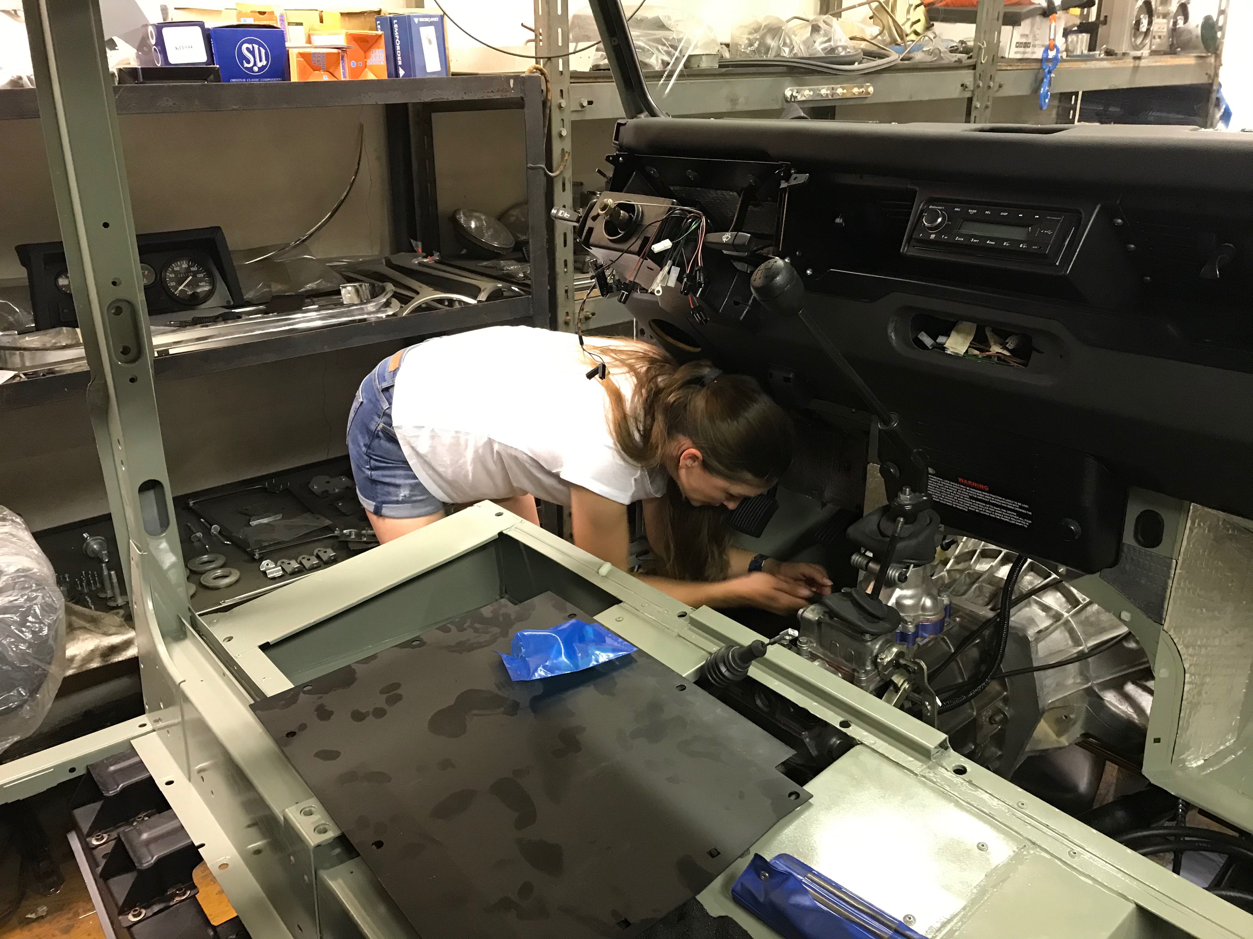

#596 Příspěvek od Michal21 » 29 črc 2020 15:50
Zde probiha kontrola spravne instalace oken... :-)
