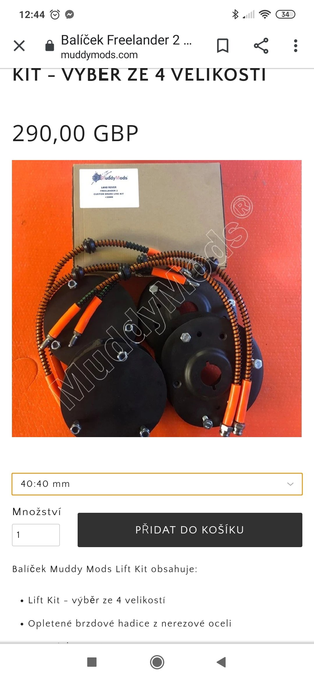

Já mám tu sadu 40/50. Ale asi bych teď koupil tu 40/40, bez větších kol to vypadá divně.

Jo, já jen bral bez hadic.

Instaloval sis to sam, nebo si byl nekde v servisu?? Jestli do zvladne laik doma v garazi?

Jestli umíš vyměnit tlumiče a udělat pak geošku, tak to zvládneš. Já to dělal rovnou z novýma tlumičema a pérama, ať je to komplet. A dělal mi někdo, v paneláku se to dělá blbě
