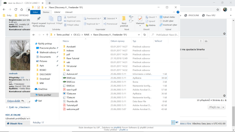

#11 Příspěvek od Wojto » 21 říj 2020 19:30

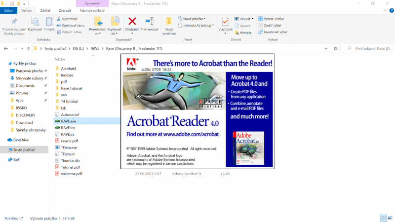

Chová sa to tak, že sa to chce rozbehnúť ,zobrazí sa aj okno s Adobe 4 a potom nič.

#12 Příspěvek od pojir » 21 říj 2020 21:08
Vzdyt to mas rozbaleny na disku a ne namountovany to iso ve virtualni mechanice... Tak to je pak jasny.

#14 Příspěvek od Wojto » 22 říj 2020 18:56

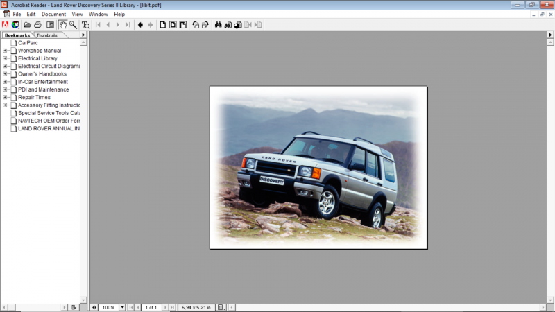

Presne toto som doteraz používal. Chodilo to bez virtuálneho disku. Myslím že problém je v Adobe acrobat 4, nejde spustiť ani sám o sebe. :-(
Na nete som našiel v samostatných PDF Workshop manual, Electrical Library, Electrical Circuit Diagrams , LR Paint codes. Zavesil som to na Ulozto.sk ,možno sa to niekomu hodí: https://ulozto.sk/file/F5n2Rl2HZh7W/lr- ... -v-pdf-rar

#15 Příspěvek od Hubert » 22 říj 2020 19:09
I mě nejde po aktualizaci WIN 10 ani jeden RAVE.
Jak spustit?
Nastavit režim kompatibility jako WIN 98 / WIN Me.
A to je vše.

Hubert BINGO!!! :Sorry:
beží verzia len nakopírovaná, aj s virtuálnym diskom.....
