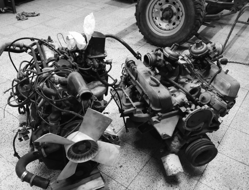

Litina nebo hliník????

Jako po pravdě mě je ta litina sympatičtější ,přijde mi funkčnější,uživatelský příjemnější , jen prostě občas jsou situace kdy hliník by mě na redukovanou tři vytáhl z nesnaží,a na to prostě litina nemá vykon

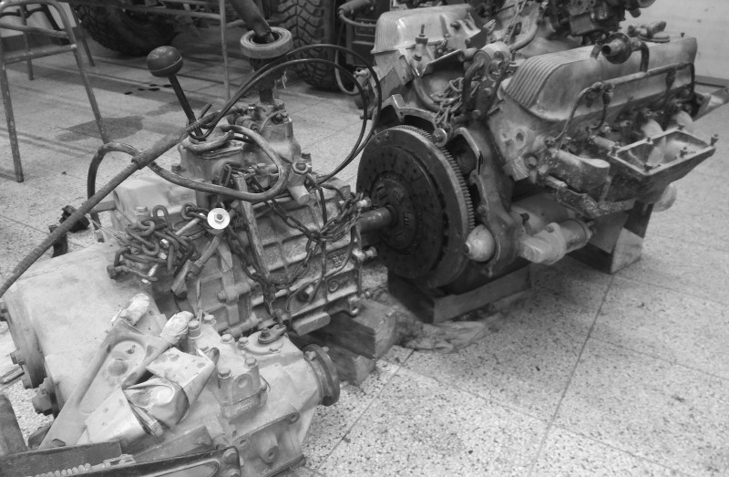

Navíc tu vyvstává problém jak spojit tyto dva kousky

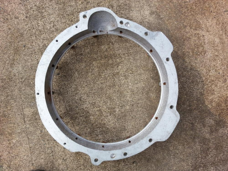

K tomu je potřeba adaptér Philips-Milner (viz obrázek), nebo převodovka LT77/R380 s krátkou frémou z 90/110, resp. defíka.

tu prevodovku s fremou mam a zavadzia :rofl

Pri pouziti LT77/R380 by ale byla potreba i pridavka LT230, ne?

mam tu převodovku s krátkou mrkví a tento adapter tak trochu nedává smysl....pro ten jsem Jel k Eliotovi a odjel bez něj.......protože po našroubování tohoto adapteru nedošahne ta krátká mrkem do ložiska v klice.....což mi přijde dost divný ...nevím jak to je tedy myšleno???? -podložka pod setrvákem? co pak ale zase starter?? :nech
Tak ne,blbost...to se jednalo o nějakou jinou konverzi....tohle by asi mohlo vycházet.....neví někdo jaký široký je ten adaptér?

Ještě jedna myšlenka...do té fremy určitě nevleze pritlacak z V8 ,tak co to jak to ty anglani skládají? Dávají na velkej setrval malej pritlacak?
